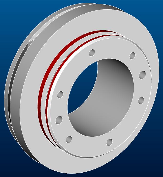

Hallo alle zusammen,
Ich habe ein Problem bei der Verwendung von Toleranzen im Modell:
Ich habe in einem Teil mehrere Bohrungen, welche über radiale Muster erstellt werden.

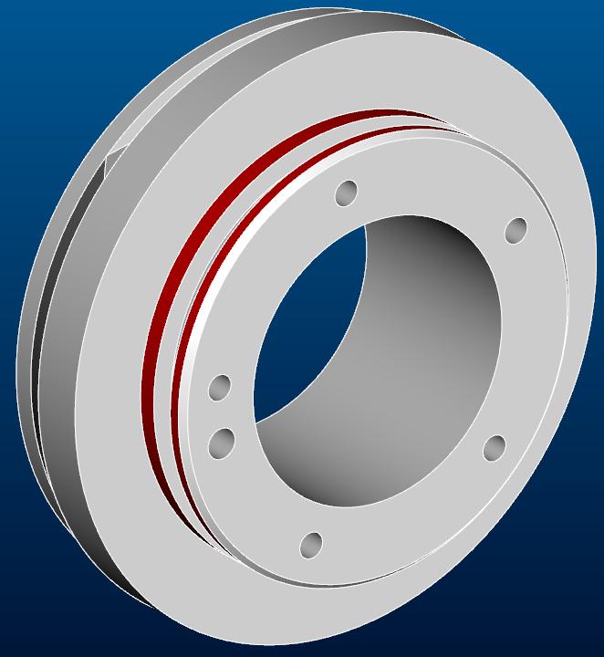

Wenn ich die Geometrie auf Nennmass stelle passt alles (Bild Nennmass), stelle ich aber auf untere Toleranz ändern sich die Winkel der Muster und zwei Bohrungen verschwinden (Bild UntereGrenze). Das einzige Mass, welches eine Toleranz hat ist der Durchmesser des roten Absatzes (+0/-0.13). Die Bohrungen sind über Ebenen und Achsen konstruiert, also eigentlich unabhängig vom Modell.
Hat jemand eine Idee was hier das Problem sein könnte?
Danke für eure Hilfe
Hallo daengl,
In Pro/E hat jedes Maß eine Toleranz, nach der eingestellten Toleranztabelle, oft in der deutschen Umgebung DIN ISO 2768 mK. Darin könnte auch das Problem begründet sein. ein Winkel von 0° hat dann eine Toleranz von + - 0.5° (den genauen Wert bitte in der Tabelle nachlesen). Bei der Einstellung auf das Untere Abmaß würden diese Winkel z. B. -0.5° werden. Das hat mir vor Jahren mal ein Teil zerhauen.
Wie gesagt nur eine Idee.

Hallo Jürgen,
Danke für den Hinweis. Habe gerade getestet, es haben wirklich alle Masse Toleranzen. Ich werde sobald ich Zeit habe mal ein wenig herumprobieren, ob es wirklich damit zusammenhängt.
