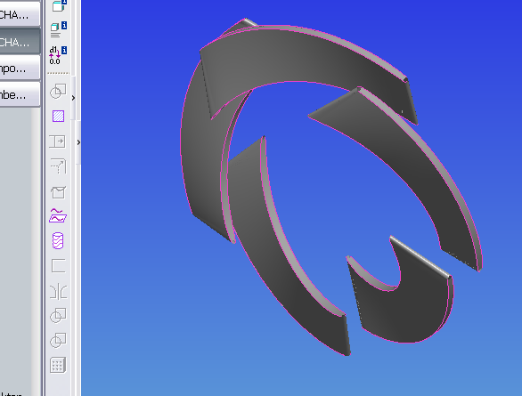

Hallo Liebe ProE-ler,
Ich weiß, dass das Thema schon älter ist! Aber leider musste ich feststellen, dass beim Import meines eigentlichem Volumenmodells (aus SolidWorks) in ProE sowohl bei STEP als auch bei IGES die selben Probleme auftreten. Aus dem Volumenmodell werden "nur" noch Flächen dargestellt/importiert! Aus diesen Flächen kann aber kein Verbundvolumen (ausgegraut) erzeugt werden? Die einzigen Auswahlmöglichkeiten sind: Füllen, Projizieren, Wickeln!
Wie kann ich nun daraus eine Volumenkörper erstellen???
Wäre nett wenn Ihr mir helfen könntet und ein paar Tips habt!!

erstellt am: 01. Nov. 2010 08:38    Editieren oder löschen Sie diesen Beitrag!  <-- editieren / zitieren -->   Antwort mit Zitat in Fett Antwort mit kursivem Zitat    Unities abgeben: 1 Unity (wenig hilfreich, aber dennoch)2 Unities3 Unities4 Unities5 Unities6 Unities7 Unities8 Unities9 Unities10 Unities Nur für KBL 10 Unities + Antwort hilfreich
Original erstellt von Henter:
... Wie kann ich nun daraus eine Volumenkörper erstellen??? ...
Wenn es eine geschlossene Fläche ist, dann die Fläche auswählen #Editieren #Verbundvolumen (keine gelben Kanten sichtbar in der Kantendarstellung).
Sollte dies nicht möglich sein, dann kann man die offenen Stellen mit dem ImportDataDoctor schließen. Der IDD ist wirklich ein sehr mächtiges Werkzeug. Allerdings auch nicht wirklich selbsterklärend.
BTW wenn der Import auch von einfachen Teilen scheitert, dann solltet Ihr erst einmal klären, ob die Einstellungen in Ordnung sind. Da gibt es genügend Stellen, an denen man drehen kann.

erstellt am: 01. Nov. 2010 09:17    Editieren oder löschen Sie diesen Beitrag!  <-- editieren / zitieren -->   Antwort mit Zitat in Fett Antwort mit kursivem Zitat    Unities abgeben: 1 Unity (wenig hilfreich, aber dennoch)2 Unities3 Unities4 Unities5 Unities6 Unities7 Unities8 Unities9 Unities10 Unities Nur für KBL 10 Unities + Antwort hilfreich
Hi U_Suess
Also wenn ich mir nur die Kanten darstellen lasse sehe ich keine gelbe Kante, das würde doch bedeuten, dass das Modell geschlossen ist! Also müsste ich doch das Verbundvolumen-Tool verwnden können! Geht aber leider nicht wirklich, da dieses Tool ausgegraut ist uns somit nicht auswählbar!
Die ganzen Einstellungen sind laut anderen Konstrukteur richtig und müssten funktionieren! Hatte ihm ja auch schon gesagt das er mal die Einsdtellungen ändern soll! Aber irgendwie bekomme immer das gleiche Ergebniss! Weiß nicht wie der Export bei SolidWorks funktioniert!
Wo finde ich diesen IDD??
danke schon mal für deine Antwort

erstellt am: 01. Nov. 2010 09:39    Editieren oder löschen Sie diesen Beitrag!  <-- editieren / zitieren -->   Antwort mit Zitat in Fett Antwort mit kursivem Zitat    Unities abgeben: 1 Unity (wenig hilfreich, aber dennoch)2 Unities3 Unities4 Unities5 Unities6 Unities7 Unities8 Unities9 Unities10 Unities Nur für KBL 10 Unities + Antwort hilfreich
... Also müsste ich doch das Verbundvolumen-Tool verwnden können! Geht aber leider nicht wirklich, da dieses Tool ausgegraut ist uns somit nicht auswählbar! ...
Wenn die geschlossene Fläche nicht ausgewählt ist, dann kann man natürlich auch kein Verbundvolumen erzeugen. Falls Du nicht weißt, ob die Fläche wirklich geschlossen ist, dann kannst Du mittels Such-Tool nach Kanten suchen, die den Typ einseitig haben. Werde dort welche gefunden, dann ist die Fläche nicht geschlossen.
Dann ist es ja gut.
... Wo finde ich diesen IDD?? ...
Import-KE auswählem, RMT, Definition editieren ... von dort aus gelangt man in den IDD.

erstellt am: 01. Nov. 2010 10:17    Editieren oder löschen Sie diesen Beitrag!  <-- editieren / zitieren -->   Antwort mit Zitat in Fett Antwort mit kursivem Zitat    Unities abgeben: 1 Unity (wenig hilfreich, aber dennoch)2 Unities3 Unities4 Unities5 Unities6 Unities7 Unities8 Unities9 Unities10 Unities Nur für KBL 10 Unities + Antwort hilfreich
So Udo
habe mal versucht das umzusetzen, was du geschrieben hast! Also das KE ist ausgewählt, aber es ändert sich nichts in den Auswahlmöglichkeiten! Siehe Bild
... Zur Suchfunktion habe ich keine Ahnung wie ich suchen soll!
Die Hilfe zu Pro/E ist aber installiert? :D
Es gibt doch nur dieses Fernglas und dort finde ich keine Möglichkeit nach Kanten und/bzw. nach einseitig zu suchen!?
Wenn es mit Worten nicht geht, dann vielleicht mit Bild? >>hier<<
