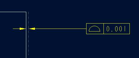

Hatte in Erinnerung das bei geometrische Toleranz und senkrechter Hinweislinie der Pfeil direkt an der Kante sein sollte.
Wie bekommt man den Abstand weg? (ohne normale Hinweislinienoption und halbwegs gerade richten)
thx

wenn du in den Eigenschaften der Geometrischen Toleranz unter "Symbole => Profilberandung" schaust, kannst dies dort ausschalten!
