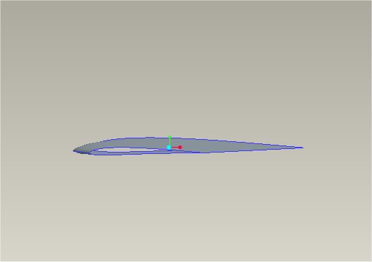

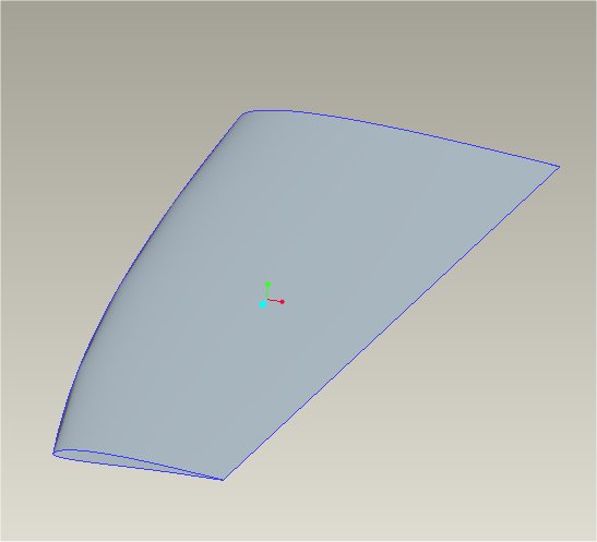

ich habe mit Berandungsverbund eine Tragfläche gemacht.
Wie bekomme ich jetzt die Enden zu?
Eigentlich muss ich ja nur jeweils eine Fläche zeichnen.
Aber wie zeichnet man ebene Flächen mit Pro/E?
Danke im Vorraus.

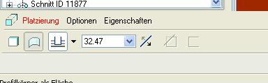

Extrudieren, Strich ziehen, ok, auf Fläche schalten
Dann deinen Berandungsverbund mit der entstandenen Fläche verschmelzen
oder anderes Tool verwenden, z.B Zug-Verbund da gibts die Abschlussflächen gratis dazu

Danke für die Antworten.
Es klappt mit Extrudieren-> Flächenicon auswählen und
im Skizzierer einen Strich ziehen.
Die Auswahl des Flächenicons muss vor dem Skizzieren gemacht werden.
Sonst meckert Proe dass die Skizze geschlossen sein muss.
Das ergibt dann eine flache Fläche.
Dann als Auswahlselektor (rechts unten) Sammelfläche nehmen und die Tragflächenaussenhülle und eine der erzeugten flachen Fläche wählen.
Die beiden dann verschmelzen.
