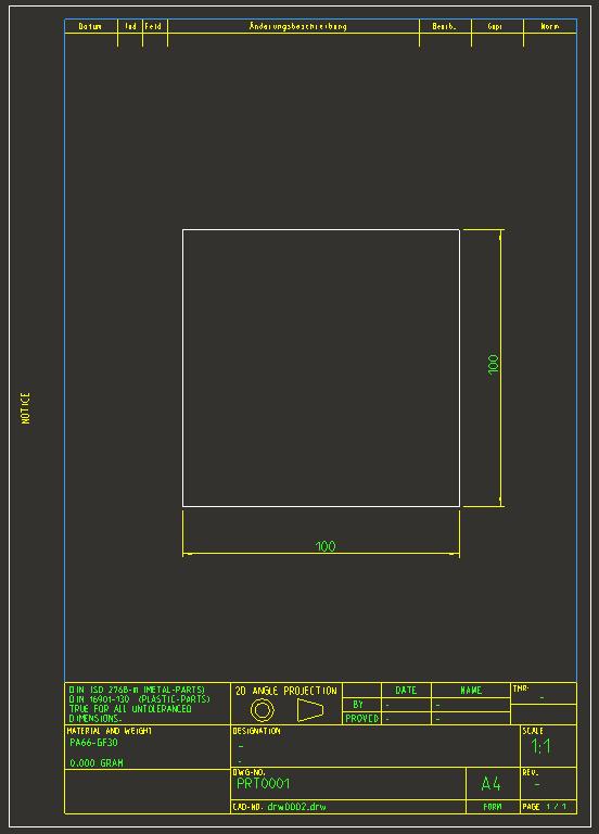

habe folgendes Problem:
wenn ich ganz normal auf den Drucker bzw. Plotter ausdrucke, dann sind die Linienstärken absolut ok. Nur sobald ich ein PDF oder TIF erzeuge, dann wird die Beschriftung sehr unleserlich (siehe Bild).
Die grünen Texte in der Tabelle sind tatsächlich als gelb markiert erscheinen aber in der Zeichnung grün. Es wird auch auf die selbe table.pnt verwiesen wie beim herkömmlichen drucken wo ja alles ok ist.

... du benötigst unterschiedliche table.pnt !!
und musst IMHOIn my humble oppinion (Meiner Meinung nach) in der entsprechenden pcf-Datei daruf verweisen.
Anbei mal die pnt, die wir für tiff verwenden, vielleicht hilft dir das weiter.
Außerdem haben wir im Zusammenhang mit TIFF-druck bei uns folgende Optionen in der config gesetzt
tiff_compression g4
tiff_type mono
raster_plot_dpi 400
Beste Grüße MiHo
