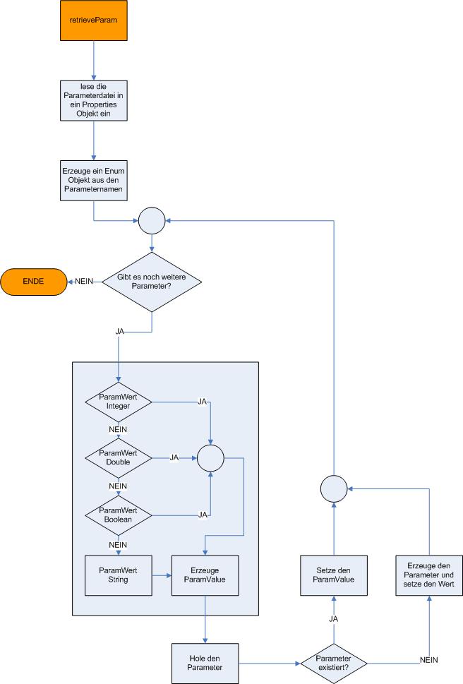

für meine Studienarbeit muss ich zu allererst den Quelltext meines Vorgängers verstehen (und ich kenn mich mit programmieren so gut wie gar nicht aus)
Die "einfacheren" Methoden hab ich mittlerweile verstanden. Aber den Grossteil eben noch nicht...
Im Moment hänge ich an folgendem Problem:
Um Werte aus einer Datei auf die Parameter eines Modells zu übertragen hat er sich eine Methode "retrieveParam" geschrieben. Diese ruft dann auch noch eine Klasse "pfcuParamValue" auf die er sich auch selbst geschrieben hat.
Den Rest glaube ich verstanden zu haben. In der Main-Methode ruft er eine Methode "runProE" auf und die arbeitet dann mit "retrieveParam".
Meine Bitte an euch wäre jetzt mir in möglichst einfachen Worten zu erklären was mein Vorgänger in den beiden Quelltexten die ich unten anhängen werde getrieben hat.
Vielen Dank schonmal im Voraus.

Hallo Pilou,
ich versuche es mal zu erklären was der Quelltext macht.
Die Methode retrieveParam wird aufgerufen mit den Optionen ParameterOwner (da steckt das Model drin in dem die Parameter gesetzt werden sollen) und zwei Strings die zusammen den Pfad und die Datei beschreiben in der die Parameter stehen.
In der Datei stehen die Parameter in der Form:
Code:
$PARAMETERNAME=$PARAMETERWERT
In der Methode werden die Parameter in ein Properties Objekt geladen (erweiterte HashMap, die Werte in der Form: Name, Wert speichert).
Das Properties Objekt wird in der For Schleife durchgangen und für alle $PARAMETERNAMEN werden die $PARAMETERWERTE geholt. Es wird mit der Methode pfcuParamValue der ParameterValue erzeugt (da steckt der Typ des Parameters (String,Integer,usw.) und der Wert drin). Dann versucht er sich den Parameter aus dem Model (ParameterOwner) zu holen, gibt es den Parameter nicht dann erzeugt er den Parameter, wenn es den Parameter gibt dann wird der Wert gesetzt.
Die Methode createParamValue erzeugt den ParameterValue. Dazu wird ´versucht den PARAMETERWERT als Integer auszulesen, geht das schief wird versucht ein Double auszulesen, dann ein Boolscher Wert, geht das auch schief wird ein String Parameter erzeugt.
Hänge noch ein Flussdiagramm an.
