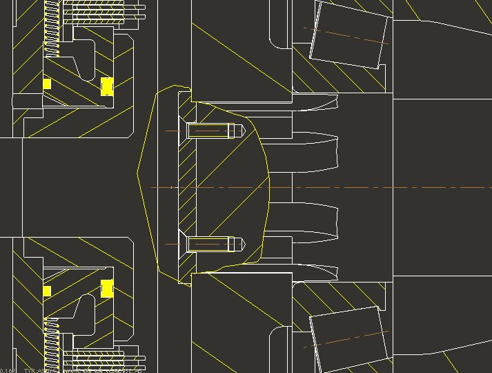

Schönen guten Tag,
ich lese nun seit einiger Zeit interessiert in diesem Forum mit.
Nun habe ich eine Frage, auf deren Antwort ich nicht durch suchen gekommen bin.
Und zwar handelt es sich um das leidige Thema Ausbruch.
Ich möchte in einem Vollschnitt durch eine Baugruppe die - vom Schnitt ausgeschlossene - Welle an zunächst einer Stelle mit einem Ausbruch darstellen.
Erstes Problem: Ausbruch schneidet auch benachbarte Bauteile
(hab mir bisher damit geholfen den Spline mit sehr vielen Stützpunkten an den Bauteilkanten her zu führen)
Zweites und brennenderes Problem: Die Begrenzungslinien des Schnittes werden auch ausserhalb des Materials dargestellt (siehe Bild im Anhang)
Wie lässt sich dieses Problem lösen?
Meine .dtl ist auch im Anhang
Vielen Dank

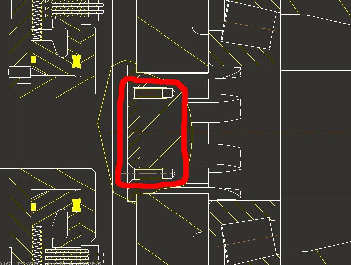

Hallo Clemens,
also meiner Meinung nach ist die Darstellung von Pro/E so korrekt. Naja, vielleicht korrekt im Pro/E Sinn. Die Begrenzungslienie des Schnittes liegt eben nicht außerhalb des Materials. Ich nehm an du hast zwei Schnitte auf gleicher Höhe. Wenn du jetzt den Vollschnitt entfernst schneidet der Ausbruch wieder die Teile vor der Welle und die Darstellung ist korrekt. Da wird dir keine .dtl-option aus der Patsche helfen. Du könntest aber durchaus die Ausbruchslinie etwas geschickter skizzieren (Bild).Ich würde wahrscheinlich sogar nur zu einer Schraube ausbrechen. Die Monteure bekommen das schon hin wenn die 2 oder 4 Löcher sehen. Und gerade den Versuch den Spline auf die Körperkanten auszurichten halte ich für unglücklich.
1. genau bekommst du das nie hin
2. die optische Abgrenzung zum Vollschnit wird erschwert wenn nicht unmöglich. Und das ist doch der Sinn der Bruchlinie.

erstellt am: 06. Jul. 2008 19:57    Editieren oder löschen Sie diesen Beitrag!  <-- editieren / zitieren -->   Antwort mit Zitat in Fett Antwort mit kursivem Zitat    Unities abgeben: 1 Unity (wenig hilfreich, aber dennoch)2 Unities3 Unities4 Unities5 Unities6 Unities7 Unities8 Unities9 Unities10 Unities
vielen Dank für die rasche Antwort!
Ja ich habe zwei Schnitte auf der gleicher Tiefe angelegt. Es ist somit noch verständlich dass das Programm dann die geschnittenen Bauteile auch nocheinmal schneidet. Nur finde ich es ein wenig seltsam dass es die Begrenzungslinie auch durch "Luft" zieht, denn direkt vor der Welle befindet sich kein Material - egal ob vorher ein Vollschnitt gemacht wurde oder nicht.
Den Spline würde ich nur dort auf die Körperkanten legen wo ich nach Norm keine Begrenzungslinie hätte. Aber eine Lösung kann dies nicht sein.
tschau  Clemens
