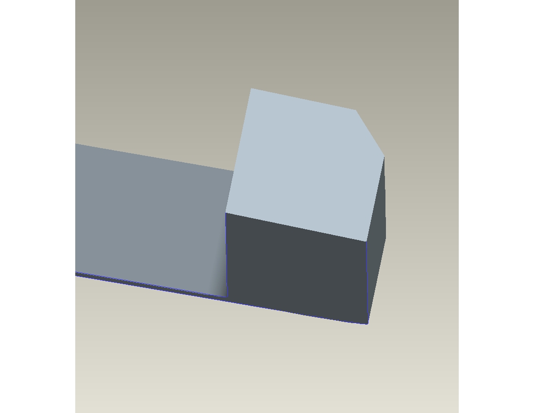

Mahlzeit WBF,
ich weiß es ist der 78 Thread zu diesem Thema und ich habe auch die Suche benutzt und auch die Hilfe gelesen.
Ich bin aber zu deppert dafür...
Was passiert bei diesem Zugkörper??
Ich hab mal versucht die Vorgehensweise bildlich darzustellen.
2 Kurven erzeugt
Zugkörper mit var. Schnitt erzeugt
und das Ergebnis ist einfach ein wenig seltsam....
Wo bin, wie heiß ich und warum ist das alles so...???

ich seh da nicht mal einen Zusammenhang zwischen den einzelnen Bildern
..gut zwischen eins und drei...
vielleicht kannst ja das Teil reinstellen.

Was spricht dagegen, das Modell einzustellen?
Ansonsten aus der Glaskugel die üblichen Verdächtigen:
  • Umstellen auf konstanten Schnitt (ich kann keine Variablität im Schintt erkennen)
  • Warum 2 Leit(d)kurven?
  • Radienübergänge der Leitkurven ev. zu klein.

Kein Problem, hier mal das Modell.
Wie gesagt, ich habe wahrscheilich ein grundlegendes Problem damit.
Ich möchte, das ein Körper oder Schnitt 2 Leitkurven folgt.
Daher dachte ich an einen variablen Schnitt.

  • irgendwelche Referenzen zur anderen Geometrie drin
  • Wie sieht es aus wenn man die Radien bei der zweiten Kurve entfernt
  • Zum Untersuchen der Problemstellen Querschnitt an jedem Teilstück skizzieren (springt ein Radius)

    Nichts für ungut, aber Fräulein Prö macht genau dass, was Sie von Ihr verlangen.
    In Ihrer Profilskizze haben Sie unter anderem ein Maß 7,399. Das muss halt fest bleiben.
    Und genau das macht Pro/E.
    Wenn Sie etwas Variables wollen, müssen Sie das auch definieren (trajpar).
    Also, wo ist das Pro/blem?

    Was soll variabel und was soll fest sein (Fase oder ober Fläche)
    Evtl noch eine dritte Kurve einführen
    oder eine Skizzenbeziehung (z.B. Fase 1/3 des Abstandes der beiden Kurven

    Das ist wahrscheinlich das Problem.
    Ich habe einfach noch nicht vrstanden wie dieses Tool arbeitet.
    Im konkreten Anwendungsfall habe ich einen umlaufende Nut um einen Körper auf drei Seiten.
    Diese Nut variiert je nach Körperseite ihr Tiefe. Nun habe ich in den Nutgrund und an der Oberkante eine Kruve platziert.
    Ich möchte nun einen Körper an diesen beiden Kurven entlang ziehen, um eine Entformungsschräge zu erzeugen.
    Ich bin mir von der 3-D Vorstellungskarft nicht sicher wie es am Ende ausschaut.

    Okay, die Reaktion von PrÖ auf die Maße hab ich nun verstanden, da war das Problem mal wieder zwischen den Ohren zu suchen.
