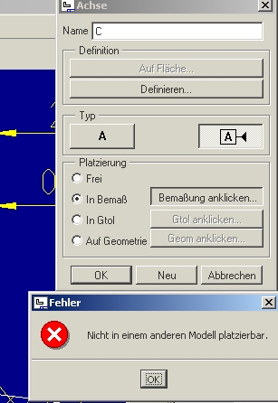

Hallo Leute,
Ich möchte eine eine Konzentrizität von einem Durchmesser zu einem andern Durchmesser festlegen. Der erste Durchmesser (am Teil 1 bemaßt) soll meine Referenz C sein und der zweite Durchmesser (am Teil 2 bemaßt) soll zum ersten konzentrisch sein. (Das Teil ist als Baugruppe aufgebaut, da es sich um ein Kunststoffteil handelt, wo ein Metallteil fest umspritzt wird.)
Wenn ich die Referenz C definieren will und der Bemaßung zuordnen will bokomme ich immer einen Fehler (siehe Bild).
Kann mir jemand sagen, wie ich die Referenz auch an die gewünschte Bemaßung bekomme?
Dank schon mal im vorraus.

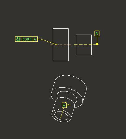

Also nur um es nochmal genau zu verstehen:
du hast eine Baugruppenzeichnung, in der du deine zwei Kreise konzentrisch tolerieren willst. Und jetzt läst er dich die eine Achse nicht als Referenz auswählen, bzw bringt einen Fehler.
Also eigentlich sollte das ja gehen, jetzt muss ich mir mal schnell ein Model bauen, an dem ich das ausprobieren kann
also nicht so ? wie siehe bild
[Diese Nachricht wurde von CrashCool am 30. Jun. 2008 editiert.]

Danke für die schnelle Antwort.
Ich möchte nicht auf die Achse Referenzieren sondern auf den Durchmesser (die Bemaßung) des Teiles 1.
Und da spuckt ProE den Fehler aus. Die Achse läßt sich als Referenz angeben. Das ist aber nicht Praxisorientiert. Der Vermesser nimmt ja nicht die Achse sondern nimmt den Durchmesser als Referenz!

aber eigentlich kann ich doch dann keine Achse definier, so wie du es tust, da du dich eigentlich auf eine Fläche, den Durchmesser referenziert bist oder ?ich verstehe das Problem, da man das nicht mehr mit der Messschraube oder Messschieber messen kann. Und jetzt soll eine Toleranz her, die einfacher messbar ist. Da muss ich nochmal versuchen. ...
ich bekomme immer die Fehlermeldung Fläche muss eine Ebene sein.  hmmmm *nachdenk*

erstellt am: 30. Jun. 2008 15:21    Editieren oder löschen Sie diesen Beitrag!  <-- editieren / zitieren -->   Antwort mit Zitat in Fett Antwort mit kursivem Zitat    Unities abgeben: 1 Unity (wenig hilfreich, aber dennoch)2 Unities3 Unities4 Unities5 Unities6 Unities7 Unities8 Unities9 Unities10 Unities Nur für Kawaoke 10 Unities + Antwort hilfreich
create_drawing_dims_only temporär auf No setzen.
In der Baugruppenansicht die zwei Ø bemaßen, Bezug C erzeugen mit Platzierung auf einer vorhin erzeugten Bemaßung.
Geometrietoleranz mit Bezug auf die andere Bemaßung setzen.
(Toleranz muß auf der Baugruppe sitzen)
create_drawing_dims_only wieder auf YES setzen

Besten Dank an Arni1
wäre ich nie drauf gekommen da zu suchen. Hat funktioniert nachdem ich die beiden alten Durchmesserbemaßungen gelöscht und dann wieder neu erzeugt habe.

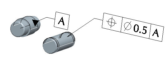

Mit WF2 kann man die Geometrietoleranz zwar auch in einem Anmerkungs-KE erzeugen,
aber es braucht dazu zusätzliche Maße und der Bezug kann nur außerhalb des AE erzeugt werden.
Daher ist meine vorhin beschriebene Variante meines Erachtens einfacher.
Ab WF3 ist es aber möglich, in einer Baugruppe mit einem AE eine Geometrietoleranz ohne zusätzliche Maße teileübergreifend komplett zu erzeugen, also auch den Bezug.
siehe Bild
