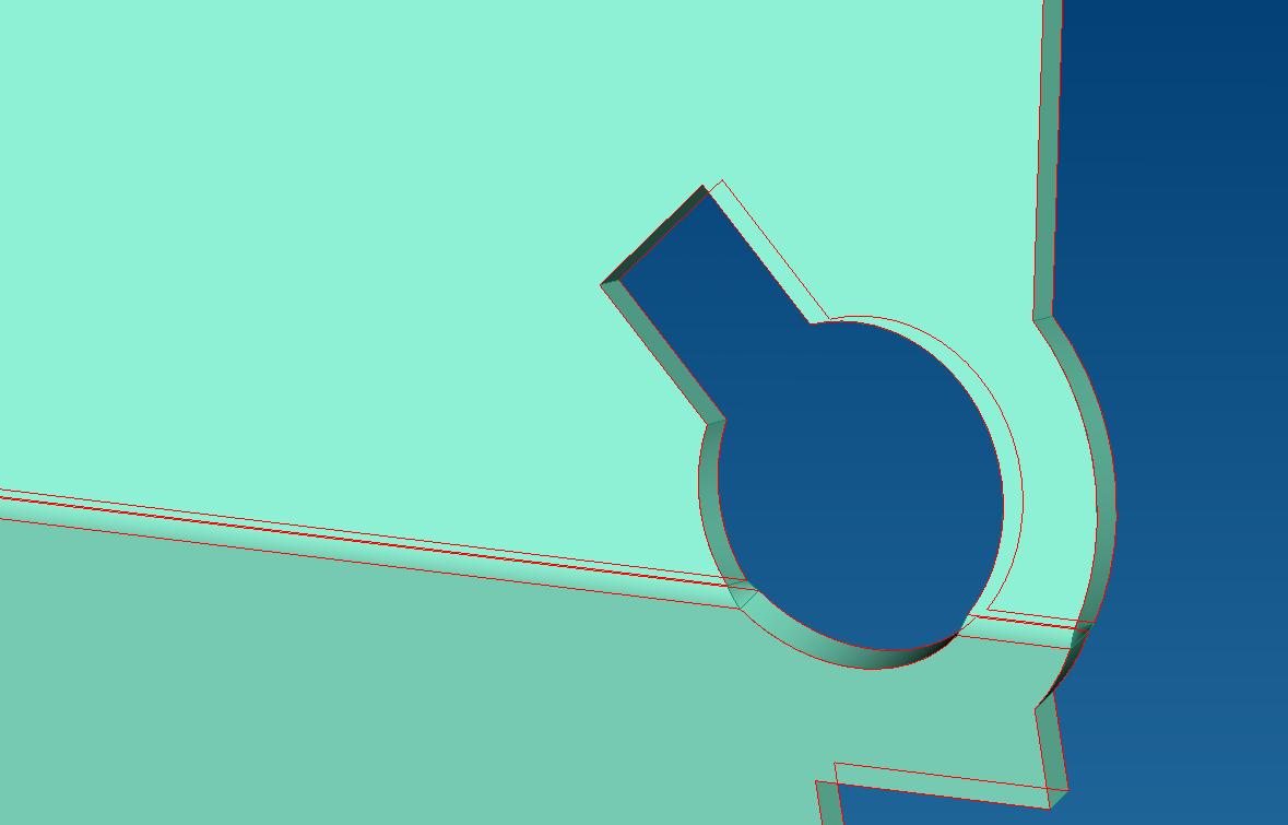

Hallo SheetMetal Freunde und Feinde!
Bei der Konstruktion habe ich mit einer "Freien Profillasche" angefangen. Diese enthält bereits 3 Biegungen.
Ungefähr 30 KEs später fällt mit auf, dass ich im Bereich einer dieser ersten Biegungen eine weiter kleine Lasche (im Bild rot dargestellt) brauche, die mitgebogen wird.
Das Problem:
1. Ich will nicht das erste KE einfach "tiefer" machen, weil ich dann alle anderen KEs ändern muss. Diese bauen natürlich auf das erste auf.
2. Ich habe das ganze an der Stelle abgewickelt und die kleine zusätzliche Lasche erzeugt. Beim Zurückbiegen wird diese aber natürlich nicht mitgebogen.
Meine bisherige Lösung:
Ich biege die kleine zusätzliche Lasche eigenständig um den gleichen Betrag. Dabei bleibt allerdings ein "Spalt" übrig. In der Fertigung könnte dadruch die Frage auftreten, ob der Laser dort einmal durchschneiden soll.
Meine Frage:
Gibt es eine bessere Lösung?
Corrus

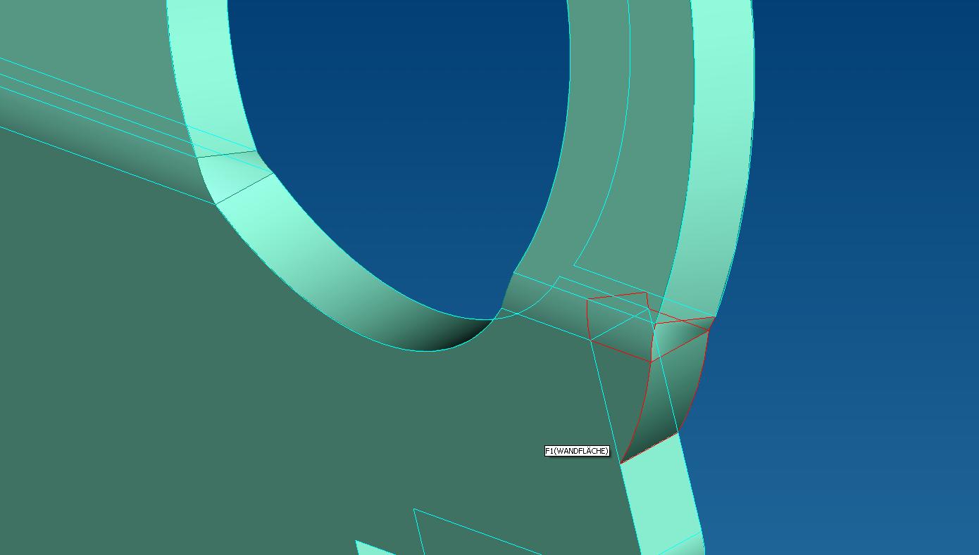

Servus nochmal:
Meine neue und für mich zufriedenstellende Lösung heißt:
"verlängerte Lasche erzeugen"
Dabei kann man zwar nicht die genaue Form festlegen, aber das lässt sich mit einem Schnitt im nachhinein nochmal anpassen.
Im Bild ist das Ergebnis zu sehen.

oder abschnittsweise eine freie Lasche erzeugen und die dann mit der Grundgeometrie verschmelzen

Hauptproblem ist oft, dass die grünen Seiten nicht zusammenpassen---> in der Wireframe-Darstellung kontrollieren und evtl. in der freien Lasche anpassen
