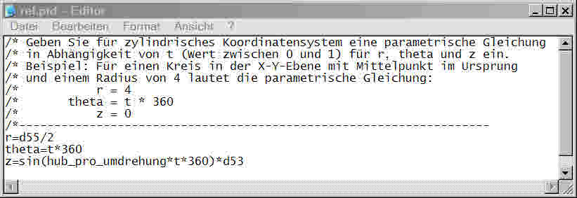

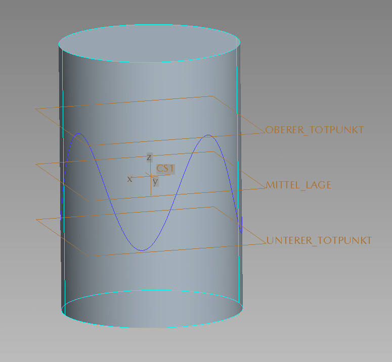

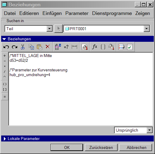

Also hier mal ein "malen nach Zahlen"
1. Rotationskörper D=40 mit benötigter Länge
2. Ebene unterer_totpunt in Versatz von Bodenfläche
3. Ebene oberer_totpunkt in Versatz von unterer_totpunkt (25mm)
4. Ebene mittel_lage in Versatz von unterer_totpunkt
5. Beziehung erstellen dass Mittellage immer in der Mitte bleibt
6. Koordinatensystem auf auf Ebene mittellage und mit 2 weieren dazu senkrechren Ebenen dabei z-Achse in Richtung Rotationsachse
7. Parameter anlegen hub_pro_umdrehung
8. Kurve aus Gleichung mit Koordinatensystem (zylindrisch)aus 6.
Vorteile:
die Position der Kurve wird mit dem Maß von Ebene unterer_totpunkt verschoben
der Hub wird vom Maß der Ebene oberer_totpunkt gesteuert
der Parameter hub_pro_umdrehung steuert wie der Name schon sagt ...
Somit ist alles ohne umdefinieren der Gleichung änderbar
In der Gleichung ist:
d55 der Durchmesser des Rotationskörpers
d53 der Abstand der Ebene mittel_lage
So, jetzt schnell nachgebastelt dass du um 20:45 bei nem kühlen Bier unseren nächsten Gegner studieren kannst.
Fast hätt ichs vergessen. Eventuell mußt du für diese Kurve das Zug-KE mit variablen Schnitt verwenden.

Scheinbar bin ich echt zu doof. Habe zwar alles so wie in "malen nach Zahlen"
gemacht und trotzdem kommt nur ein Kreis dabei heraus. Kann mir jemand sagen was ich
falsch mache?
Was mir auffiel:
Ich füge eine Bezugkurve ein --> Aus Gleichung --> Fertig -->
Zylindrisch: (dabei öffnen sich zwei Fenster) Ein Programmfenster und
der Editor. Wenn ich das hier einfüge hängt sich ProE auf:
r=d0/2
theta=t*360
z=sin(hub_pro_umdrehung*t*360)*d8
Erst wenn ich das Programmfenster(DOS) wegklicke geht es weiter aber dann
fehlt die Definition für die Gleichung!!!
Ich habe die Datei jetzt nochmal mit angehängt, vielleicht sieht ja einer
den Fehler.
Ich verzweifel noch daran, aber wenigstens lerne ich was dabei!
Wyndorps
Beiträge: 4586
Registriert: 21.07.2005
erstellt am: 23. Jun. 2008 11:37    Editieren oder löschen Sie diesen Beitrag!  <-- editieren / zitieren -->   Antwort mit Zitat in Fett Antwort mit kursivem Zitat    Unities abgeben: 1 Unity (wenig hilfreich, aber dennoch)2 Unities3 Unities4 Unities5 Unities6 Unities7 Unities8 Unities9 Unities10 Unities Nur für skyflight 10 Unities + Antwort hilfreich
Aus irgendeinem Grund, den ich jetzt nicht recheriert habe, wird Deine Variable hub_pro_umdrehung nicht mit dem Wert 4 besetzt und steht auf Null.
Schreibe einfach mal die Zeile
"hub_pro_umdrehung=4"
an den Anfang der Definition der Kurve, dann geht es.

Danke, für die Hilfestellung. Jetzt habe ich eine sinusförmige Bezugskurve. Sie geht zwar
über die gesamte Höhe des Zylinders aber dass sollte ich auch so hinbekommen.
Gut, dann mache ich mich jetzt an die Nut.
Vielen Dank nochmal!

nimm statt d8, d10 und schon stimmt auch die Höhe der Schwingung...
Besser Du nimmst noch einen Parameter "Hub" und in die Beziehungen schreibst Du noch d9=Hub/2 und d10=Hub/2.
In die Kurvengleichung kommt dann auch noch Hub/2...

hey,
die erklärung ist super, nur funktioniert bei mir die geschichte mit dem parameter HUB nicht, wirklich, welcher nachträglich dazukommt.
bitte nochmals kurz erklären wo und was eingetippt werden sollte
danke
