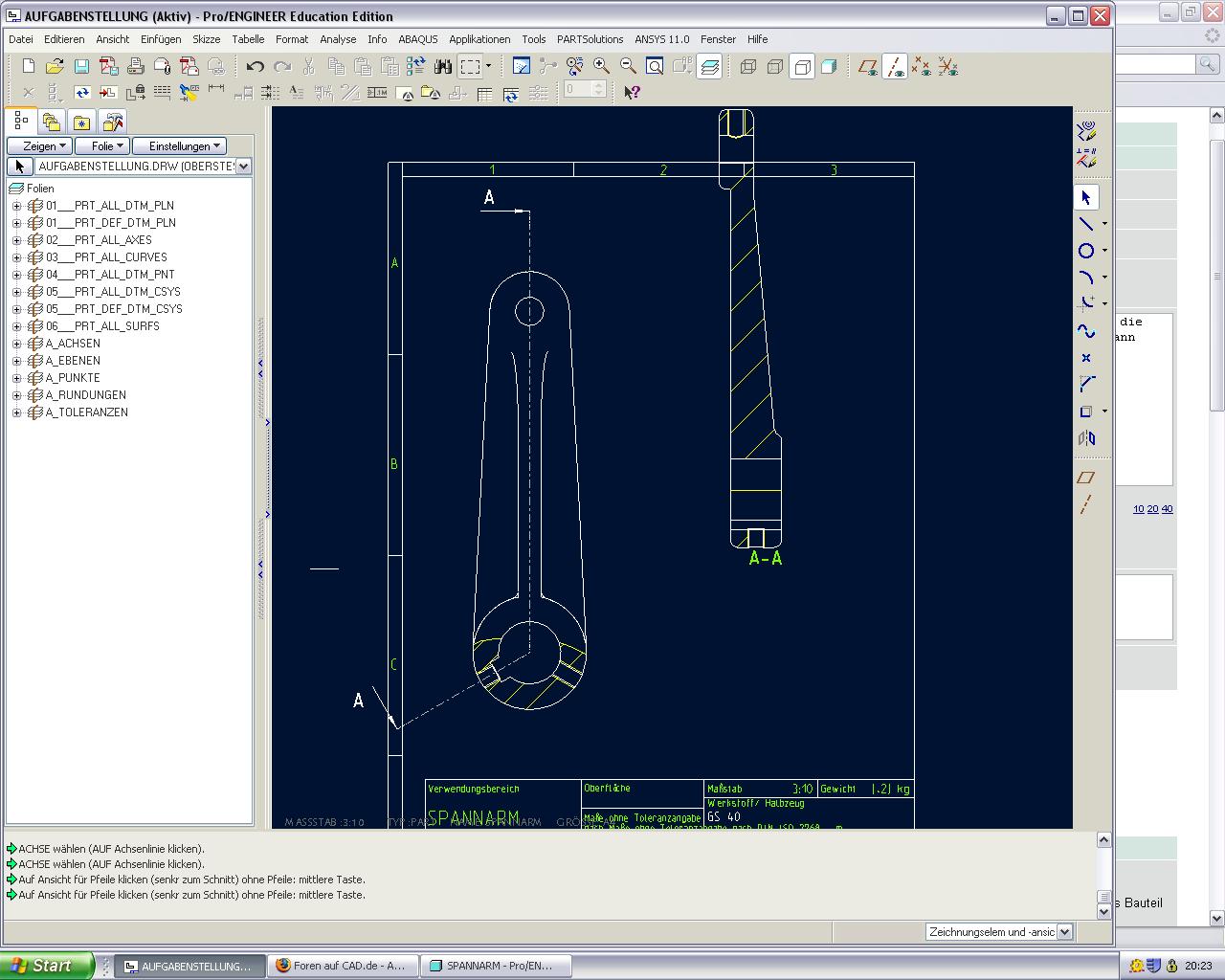

Ich bin Student an der TU Chemnitz und muss zur Zeit einen Beleg erarbeiten, in dem es darum geht eine Vorrichtung für eine bestimmte Bearbeitung für ein gegebenes Bauteil zu erzeugen. Ich arbeite an den Uni PC Pools mit der Sofware PROE / Wildfire 3.0.
Es sind mir folgende bis dato unlösbare Probleme untergekommen:
- Ich muss die Aufgabenstellung die ich seitens der Uni bekommen habe in eine ProE Zeichnung 1:1 überführen. Dabei ist ein Schnitt des herzustellenden Werkstücks, der allerdings abgewinkelt eingezeichnet ist, auf dem geschnittenen Bauteil aber gerade ist. Wie bekomme ich das so hin? Ich habe ein Bild der Aufgabenstellung angehangen.
- Ich habe meine Vorrichtung soweit fertig, ich soll sie laut Aufgabenstellung in einer Fertigungszeichnung darstellen, mit dem Rohling als durchsichtiges Drahtmodell im eingelegten Zustand. Das ist in der Bauteildatei kein Problem, aber in der Zeichnung übernimmt er das nicht und der Rohling ist nicht durchsichtig sondern undurchsichtig in der Art wie die Vorrichtung (Sichtbare Kanten). Hat einer ne Idee wie ich nur den eingelegten Rohling also durchsichtiges Drahtmodell in der Zeichnung hinbekomme? Ich habe die Vorrichtung aus einer Baugruppendatei eingefügt wo der Rohling mit drin ist.

habe leider kein ProE zur Hand. Der Schnitt ist ein ausgerichter Schnitt, man kann dann die Achse wählen, um die er abgewickelt wird. Davor den Schnitt natürlich als Stufenschnitt im 3D-Modell erstellen.

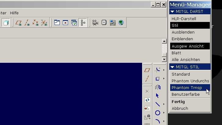

Das andere ist in der Baugruppenzeichnung z. B. eine Komponentendarstellung, man kann Phantomlinie durchsichtig wählen für das Rohteil.

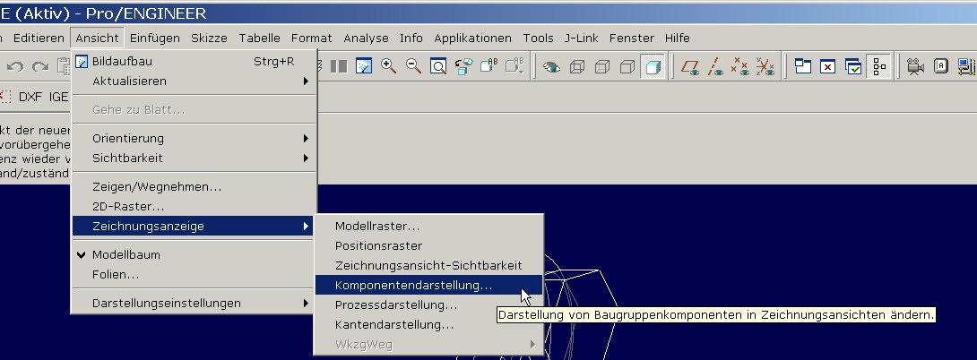

Ansicht / Zeichungsanzeige / Komponentendarstellung

Vielen Dank für die Hilfe, die Phantomdarstellung hat sofort geklappt. Das mit dem ausgerichteten Schnitt muss ich noch probieren, ging irgendwie nicht auszuwählen.

Hm, und wie kann man eine Achse erstellen bzw. auswählen und die der Schnitt abgewickelt wird?
Ich bekomme über das Bezugsachsentool kein Linie hin die man dann später anwählen kann. Irgendwie gibt es in meinem Bauteil kein Achsen an der ich einen ausgerichteten Schnitt machen kann. Den Schnitt selber habe ich schon ins Teil unter Ansichtsmanager/Qschnitt eingefügt. Ist natürlich ein Stufenschnitt so wie in der Zeichung ganz oben.

Der Stufenschnitt muss natürlich durch die Achse gehen, aber das ist wahrscheinlich der Fall. In manchen Wochenversionen, war es so, dass man die Achsen, ein- oder ausblenden musste um die Auswahl zu bekommen.

Hm, ich erzeuge meine Stufenschnitt anhand von Referenzen, ich benutze keine Achsen. Es ist mir irgendwie nicht möglich den Stufenschnitt auf eine Achse zu legen. Oder aber auch eine Achse in die Ebene des Stufenschnitts zu legen.

In der Zeichnung in Deinem Beitrag, klappt der Schnitt um die Achse des unteren Zylindrischen Körpers (oder der Bohrung) Deines Teils. Dort muss auch der Stufenschnitt umklappen können. Die Achsen sind nicht immer sichtbar, wie gesagt, sondern erscheinen manchmal erst nach Klicken auf die Schaltfläche zum Anzeigen der Achsen in der Symbolleiste.

Das Problem ist, dass da keine weiteren Achsen vorhanden sind. Die Einzigste Achse die ich anwählen kann, die den Stufenschnitt schneidet, ist die Achse des unteren Zylindrischen Körpers (oder der Bohrung). Aber dann wird das Bauteil versetzt dargestellt. (siehe Bild) Ich muss also um es richtig hinzubekommen eine Achse in den Stufenschnitt reinlegen entlang des Bauteils, richtig? Die Schaltfläche Achsen einblenden bringt nix.
So wie auf den Bild ist der Schnitt nicht in die Richtige Postition bewegbar. Und richtig ausgestreckt ist er auch nicht da die Maße nicht stimmen.

Das ist ein Bug in der Software, wurde irgendwann behoben, suche mal nach einem Beitrag von Meike von Inneo zu dem Thema.

Oje, d.h. mit der einzigen von der Uni zur Verfügung gestellten Software Version von ProE ist das nicht zu schaffen die Zeichnung von oben 1:1 zu übernehmen? Na Prima!

Nachdem Du die Ansicht erzeugt hast, wandelst Du Sie in eine Basisansicht um und richtet Sie anhand von passendet Geometrie mit der anderen Ansicht aus.

    Das war der entscheidende Schritt, danach ging es. Jetzt bin ich soweit wie auf den PDF zu sehen.
    Wie man sieht stimmen die Maße rund um den ausgestreckten Schnitt immer noch nicht. k.a. Warum, aber zumindestens liegt das Teil jetzt brauchbar auf der Zeichnung. Um das Werk zu vollenden muss ich noch die Maße manipulieren und die Rippe irgendwie ungeschnitten darstellen.
    Hat wer nen Tip wie ich die Maße richtig hinbekomme?
