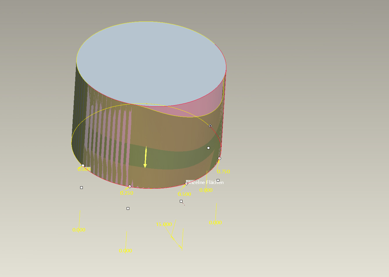

Hallo alle proE'ler... zuerst einmal das wichtigste.
Deutschland ole ole (bis um 22:30Uhr, dann Deutschland nix mehr ole ole)
Ich habe eine Frage: ageneommen ich habe einen Zylinder, sagen wir einmal durchmesser 30mm. Nun möchte ich an einer beliebigen Stelle eine Entforumgsschräge anbringen die nur partiell greifen soll. Gehst sowas?
Grüße und danke schon einmal

erstellt am: 19. Jun. 2008 11:51    Editieren oder löschen Sie diesen Beitrag!  <-- editieren / zitieren -->   Antwort mit Zitat in Fett Antwort mit kursivem Zitat    Unities abgeben: 1 Unity (wenig hilfreich, aber dennoch)2 Unities3 Unities4 Unities5 Unities6 Unities7 Unities8 Unities9 Unities10 Unities Nur für joachzapf 10 Unities + Antwort hilfreich
... vielleicht so?
Gruß Keoki

erstellt am: 19. Jun. 2008 12:37    Editieren oder löschen Sie diesen Beitrag!  <-- editieren / zitieren -->   Antwort mit Zitat in Fett Antwort mit kursivem Zitat    Unities abgeben: 1 Unity (wenig hilfreich, aber dennoch)2 Unities3 Unities4 Unities5 Unities6 Unities7 Unities8 Unities9 Unities10 Unities
ja... das wäre schon einmal ein Anfang .-)
wie hast Du dasss denn gemacht?

erstellt am: 19. Jun. 2008 13:43    Editieren oder löschen Sie diesen Beitrag!  <-- editieren / zitieren -->   Antwort mit Zitat in Fett Antwort mit kursivem Zitat    Unities abgeben: 1 Unity (wenig hilfreich, aber dennoch)2 Unities3 Unities4 Unities5 Unities6 Unities7 Unities8 Unities9 Unities10 Unities Nur für joachzapf 10 Unities + Antwort hilfreich
.. so geht`s:
Einfügen, Schräge, Zylinderfläche anwählen,
RMT=> Schrägenscharniere als Kette anwählen, RMT=> Öffnungsrichtung,
Ebene anwählen, RMT auf einen Griff (auf den Kreis) => Winkel hinzufügen (4x),
Griffe verschieben, Winkel einstellen: 4x 0°, 1x z.B.20°.
Ich hoffe Du kommst mit dieser Beschreibung zurecht.
Gruß Keoki

erstellt am: 19. Jun. 2008 14:00    Editieren oder löschen Sie diesen Beitrag!  <-- editieren / zitieren -->   Antwort mit Zitat in Fett Antwort mit kursivem Zitat    Unities abgeben: 1 Unity (wenig hilfreich, aber dennoch)2 Unities3 Unities4 Unities5 Unities6 Unities7 Unities8 Unities9 Unities10 Unities
oha stimmt, da war was :-)
Danke :-)
