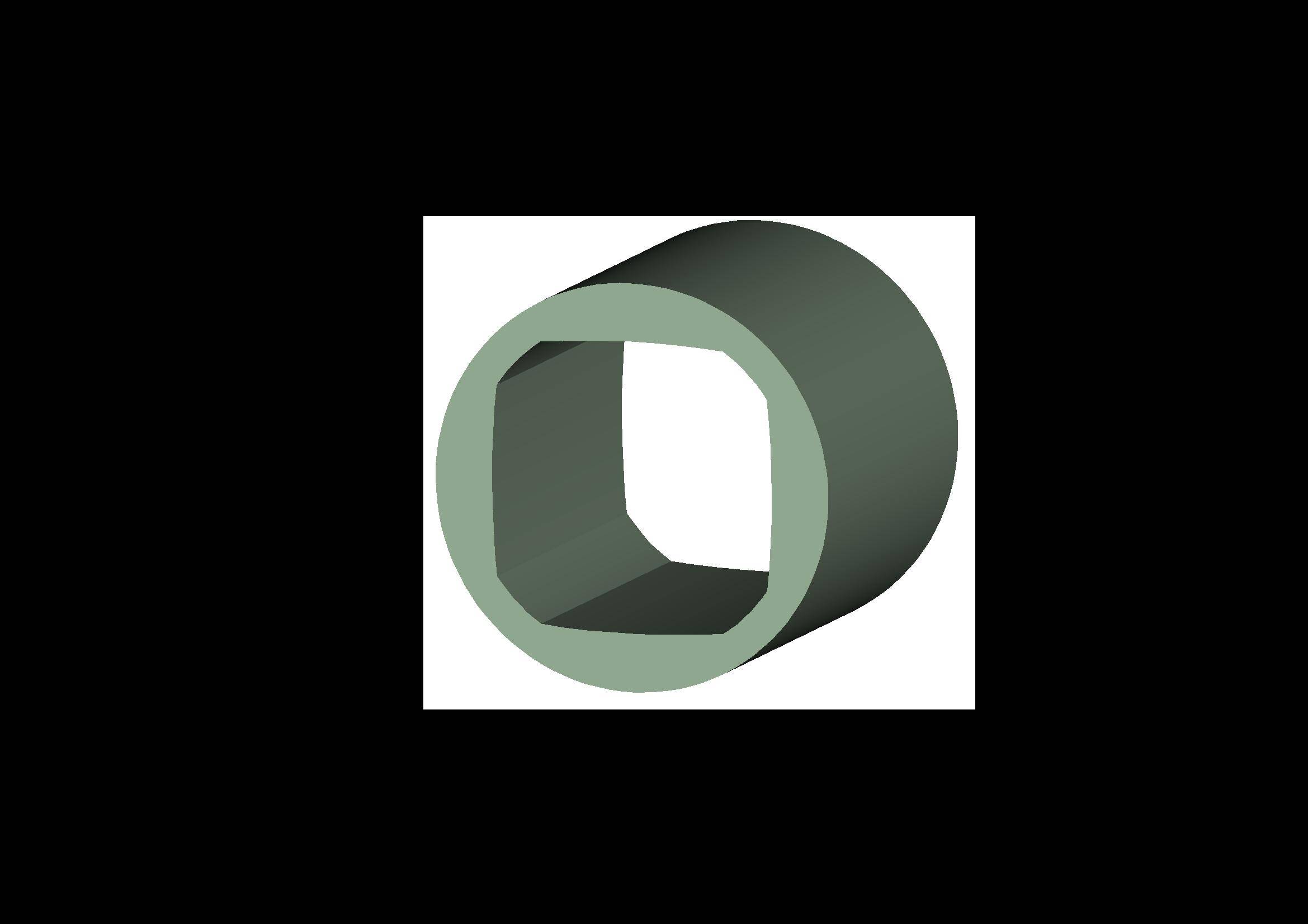

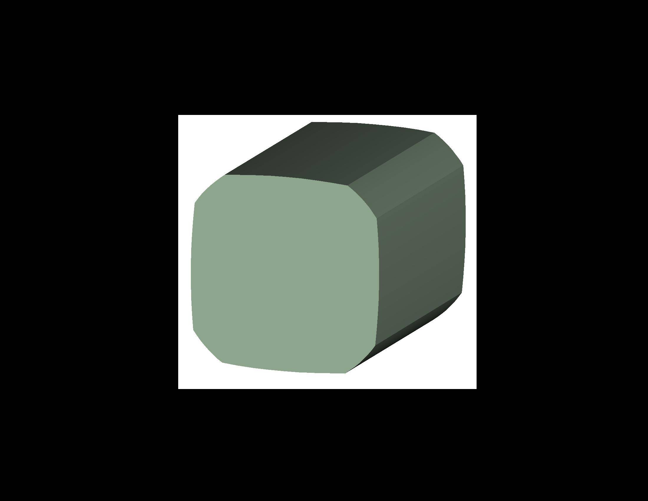

So habe ich das jetzt auch gelöst.
Ich habe mir ein generisches Teil angelegt mit dem ich mir durch Subtraktion von einem beliebigen Teil schnell eine Polygonkontur erzeugen kann (Typ P4C).
In den Varianten habe ich nicht nur zwischen den Maßen unterschieden, sondern auch zwischen Aussenprofil und Innenprofil (In dem einen Fall brauche ich genau das Negativ des Anderen)
Habe das jetzt über einen zusätzlichen Schnitt und eine zusätzliche Extrision gelöst, die ich in den entsprechenden Varianten unterdrücken lasse.
Eleganter hätte ich es einfach gefunden, wenn ich keine zusätzlichen KE's gebraucht hätte
--> siehe angehängte Bilder
