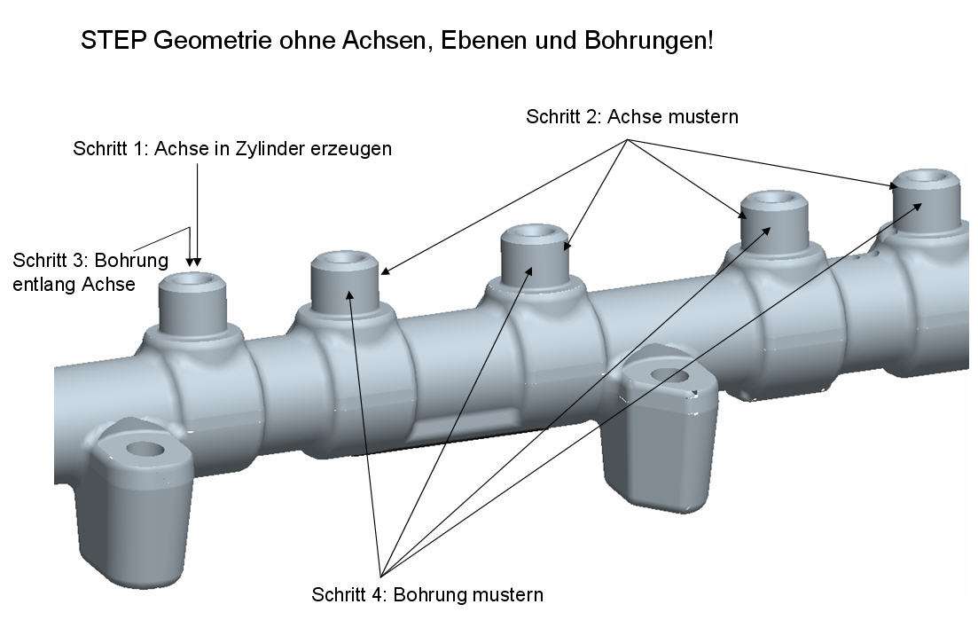

Hallo Leute,
normalerweise beschäftige ich mich mit Simulationen, hab also von Pro/E weniger Ahnung als der Rest hier.
Nun zu meinem, vielleicht trivialen, Problem:
Ich habe ein Bauteil mit einer Bohrung (Typ koaxial, referenziert auf Achse). Jetzt gibt's parallel zu dieser Referenzachse jede Menge weiterer Achsen, entlang derer ich jeweils die gleiche Bohrung haben möchte. Da die Achsen aber unterschiedliche Abstände voneinander haben, kann ich die Bohrung nicht mit irgendwelchen Bemaßungen mustern. Ist es überhaupt möglich, Bohrungen nicht über Maße, sondern über Referenzachsen zu mustern?
Grüße,
Matthias

wenn die Achsen schon gemustert sind, dann kannst du ganz einfach ein Referenzmuster erstellen. Also einfach RMT/#Muster und den Typ Referenz auswählen.
Wenn die Achsen nicht gemustert sind, dann wird es schon schwieriger. Eine Möglichkeit wäre es die Bohrungen über ein Tabellenmuster zu erstellen. Oder du erzeugst die Achsen als Tabellenmuster.
Gruß Christian

Die Achsen sind leider noch nicht gemustert. Kann ich in dem Tabellenmuster auch Referenzen angeben, oder wieder nur Maße?
Im anhängenden Bild habe ich mal kurz skizziert, wie ich mir als Laie das vorstellen könnte. Aber so leicht geht das wohl nicht? (Immer das gleiche mit den blöden STEP-Dateien  )

Original erstellt von Maccias:
Nein, nur Maße!
In einem Fall wie diesem würde ich nicht mustern, sondern über die Sequenz
#Editieren -> Kopieren
#Editieren -> Spezial einfügen... -> Spezialreferenz-Konfiguration
die weiteren Bohrungen erzeugen. Wenns allzu viele Referenzen sind, lohnt sich ein Mapkey.

Es gibt eine Config option
intf_in_use_template_models
Die auf yes gesetzt, sollte dafür sorgen, dass der Volumenkörper nach dem Import der STEP Datei bereits Achsen in den Zylindern hat.
Dann im "ersten Zylinder" koaxial die Bohrung erzeugen und dann mit Kopieren / Einfügen auf die anderen Zylinder übertragen.
Beste Grüße MiHo

Also das mit dem Kopieren + Spezial einfügen ist ein sehr guter Tipp! Funktioniert wunderbar, danke!
Die Config-Option "intf_in_use_template_models" ist bei mir standardmäßig schon auf "Yes" gesetzt, trotzdem erzeugt er keine Achsen in den Zylindern beim Einlesen (gilt übrigens auch für WF4). Wahrscheinlich erkennt er die Form nicht eindeutig als Zylinder, oder?
Ich erzeuge die Achsen jetzt also per Hand und die Bohrungen über Spezial einfügen, das ist vom Aufwand her noch unter meiner Schmerzgrenze, also in Ordnung.
Danke an alle fleißigen Helfer!
