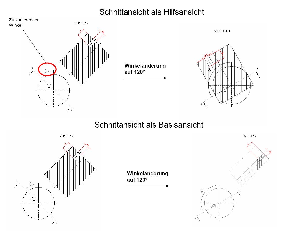

Hi!
Ich möchte in einer Zeichnung eine Schnittansicht haben um einer Bohrung darzustellen.
Das Problem ist, dass die Schnittebene variiert, also der Winkel mit dem die Bohrung und die Schnittebene definiert sind über eine Famielientabelle gesteuert wird und Werte zwischen 45° und 120° einnimmt.
Jedes Mal, wenn ich eine andere Variante der Famielientabelle aufrufe, zerschießt es mir die Schnittansicht, da diese jedes Mal wieder woanders positioniert wird.
Gibt es da irgendeine Möglichkeit, dass die Ansicht an der gleichen stelle bleibt?
Wenn ich die Schnittansicht von einer Hilfsansicht in eine Basisansicht umwandle, dann verschiebt sie sich bei unterschiedlichen Winkelwerten nicht, allerdings zerschießt es den Schnitt.
Bilder siehe Anhang!

Guten Tag, wenn ich das Problem richtig verstehe willst du einfach die verschidenen Winkeln der Bohrung in der Zeichnung angeben.? Dazu musst du die Varianten auf die Zeichnung nehemn. Siehe bild. Rechte Maustaste auf der Zeichnung #Zeichnungsmodelle#Modell hinzuf , dann die darzustellende Variante auswählen, dann Basisansicht erzeugen, und dazu die Hilfsansicht mit dem Schnitt.

er möchte, daß sich die Ansicht entsprechend der Schnittebene verändert.
Das ist ein Problem, welches ich auch habe und für das es anscheinend keine Lösung gibt. Man muß wirklich bei jeder Zeichnung die entsprechende Schnittansicht neu positionieren.

Habe das Problem gelöst:
1. In dem Modell eine Ansicht, die der Schnittansicht entspricht, erzeugen
2. Anschließend in der Zeichnung eine Basisansicht mit dieser neuen Ansicht erstellen
Schon klappt es, die Schnittansicht verschiebt sich bei den unterschiedlichen Varianten keinen Millimeter!!

Sorry habe die frage falsch verstanden. Ja das mit der Ansicht erzeugen funktioniert einwandfrei! Super
