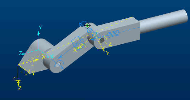

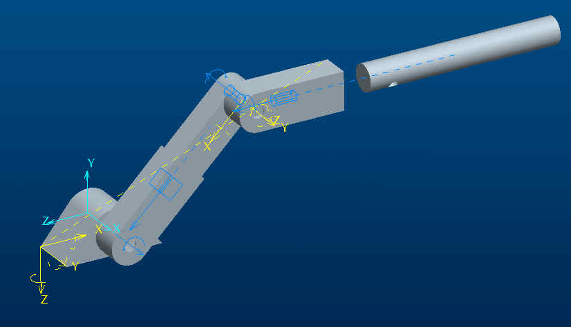

Hallo catfish,
stellen diese beiden Bilder die beiden gewünschen End-Zustände richtig dar?
Michael

Hallo migue,
Das sieht ja sehr gut aus!
Lässt sich der Arm voll bewegen? Und ist die Stabbewegung mit der Armsituation gekoppelt?
Kannst Du die Daten mal hochladen?
