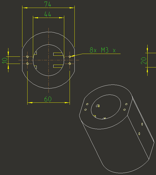

Habe die Gewinde über den Bohrungsmanager erstellt. Verschiedene Methoden der Tiefenangabe habe ich schon probiert. Unter anderem Wert eingeben oder bis nächste Fläche. Beides macht die Fehler.
In meiner .drw wird dann immer das Gewinde dort gezeigt wo eigentlich "Luft" ist.
Da das Gewinde an einer Zylinderfläche endet kann ich keinen genauen tiefenwert angeben sondern muss das Gewinde über die Kante ragen lassen. "Mit allen Flächen schneiden" geht auch nicht, da es nur bis zur mittiegen Bohrung gehen soll.
Siehe Bild:

Ja, ja....
das leidige ProE-Manko....
Da gibt's einen Trick...
-Bohrung von der Mittelebene nach außen 'durch alles'.
-Gewindetiefe 'durch Gewinde'
Müßte nach meiner Erinnerung fuktionieren.
Wenn nicht, hilft nur noch die Kosmetik.

Das geht mit Bohrungstool nicht anders. Abhilfe: Den Haken bei 'Gewindefläche einschließen' entfernen und das Gewinde mit -> Einfügen -> Kosmetik erstellen, Option 'bis Fläche' auswählen

Ein paar Ansätze hierzu:
o Bohrungen (KEs) in andere Reihenfolge bringen
o Gewinde aus anderer Richtung ansetzen
o Gewinde nicht im Bohrungstool sondern über Kosmetik erzeugen
o Gewinde = Fläche >> mit Flächen Werkzeugen "von Hand" abschneiden
(Editieren - Schneiden, Trimmen ..die genauen Befehle kann ich jetzt aus dem Kopf nicht angeben)
.. Falls es bessere Lösungen gibt lerne ich gerne was dazu

Noch eine Möglichkeit:
-Gewinde länger erzeugen
-Innenfläche des Körpers abkopieren
-überstehende Gewindefläche mit Flächentrimmung abschneiden.
