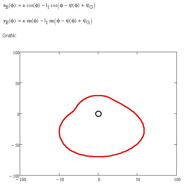

Hallo Community,
ich würde gern die Kontur eines Kurvenkörpers aus einer Mathcadberechnung als Basis für die Extrusion einer Kurvenscheibe in ProE nutzen. Leider habe ich keine Ahnung welches Format ich nutzen soll. Ich habe etwas über
*.ibl Dateien gelesen aber dabei wird in ProE ja mit einem Spline eine Kontur approximiert. Hat jemand einen
Tipp für mich.
Hier noch das Mathcadfile:

Erzeuge die Kurve doch direkt mit Proe.
#Einfügen #Modellbezug #Kurve #Aus Gleichung #Fertig #Koordinatensystem wählen #Typ Kartesissch (bei WF2 muss man das 2 mal machen).
Es öffnet sich ein Texteditor und dort tippst du die Funktionen ein.
Deine Laufvariable Phi ist im Proe-Verstädnis der Parameter t und wird von 0 am Anfang der Kurve bis 1 am Ende hochgezählt. Winkelfunktionen wertet ProE in Grad aus. Hier musst du also noch mit 360 multiplizieren. Das Ksi(Phi) müsstest du direkt in die Berechnung einsetzen.
