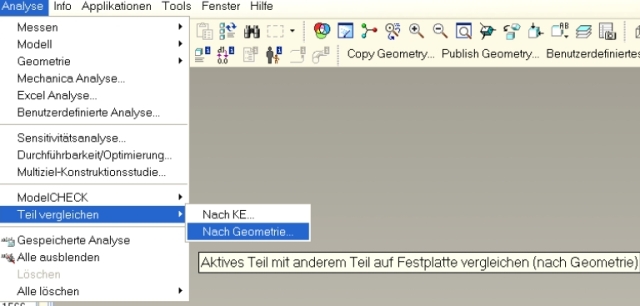

habe folgendes Problem, bekommen öfters vom Kunden Bauteile mit kleinen Änderungen zum vorherigen Stand. Nun möchte ich gerne das vorherige Modell mit dem aktuellen vergleichen und mir die Abweichungen anzeigen lassen. Gibt es diese Möglichkeit?

Teile vergleichen über Konstruktionselemente oder Geometrie.

Ich habe die Teile kurzerhand in eine Baugruppe gesteckt und so verglichen. Meist hat der Kunde seine Änderungen am selben Modell getätigt, so dass man die neuen Daten auf die alten schnell per KoordSys einbauen kann.

Vielen Dank für die Antworten. Das mit der Baugruppe habe ich bis jetzt auch immer gemacht, wobei ich jedem Teil ne andere Farbe gegeben hab, damit man den Unterschied besser sieht. Ich suchte eher die Funktion zum direkten Vergleich (wie von j.sailer beschrieben).

Wie wäre es denn mit dem Einbau von Alt und Neu in eine Baugruppe und dann "Analyse>Modellanalyse>Globale Durchdringung"?
Da sehe ich doch sehr schön, wo die Unterschiede liegen...

@Andreas:
Was Du suchst ist wohl das hier: siehe angehängtes Bild.
Der screenshot ist allerdings aus der WF3. Wo Du das in der WF2 findest weiß ich leider nicht. Ich denke mal, das es aber auch unter Analyse zu finden sein wird.

Ist in der WF2 an der selben Stelle.
Je nach Toleranzeinstellung "übersieht" ProE aber auch gerne mal etwas. (Ist mir nämlich gerade beim ausprobieren passiert...)
