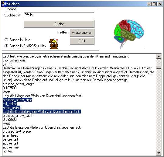

Hallo liebe Leute,
ich hab, wie ich hoffe ein relativ kleines Problem in WF3 M060.
Ich habe meine Zeichnung mit den Einstellungen "Leer mit Formatierung" erstellt. Als Format habe ich eine Formatdatei von den Innoe-Startuptool benutzt und dachte dadurch, dass die Zeichnung richtig DIN-, ISO-, ... gerecht werden wird. Doch leider sind die Schnittpfeile falsch orientiert, wie in der angehängten Abbildung zu sehen. Die Pfeilspitzen müssen doch an der Schnittlinie enden, oder seh ich das falsch?
Kann mir vielleicht einer die Antwort geben wie ich das korrigieren kann?

aus der Hüfte geschossen (siehe Bild)

Der Axel hat Dir wohl den richtigen Schalter in der *.dtl gezeigt.
Da liegt vielleicht auch der Hase im Pfeffer: Wenn Du eine frm-Datei öffnest, werden damit IMHO nicht die Zeichnungseinstellungen geladen.
Ich tippe also auf einen Knoten mit der Konfiguration der dtl-Vorlage.
Vielleicht zum Test mal in die Zeichnungsoptionen gehen, dort die din.dtl laden und gucken ob Einstellungen geändert werden. Wenn ja, dann hab ich Recht...

Auch aus der Hüfte:
1. Die Startuptools sind nicht installiert oder werden nicht verwendet, da die in der Abbildung erkennbaren Ebenenbezeichnung nicht denen aus den SUT entprechen.
2. Soweit ich weiß (kann ich hier nicht prüfen) ist die M60 nicht die Studentenversion, sondern wohl eher die Educational von der Hochschule.
D. h. Das Teil wurde ohne SUT erstellt. Ob die Zeichnung aus einer SUT-Installation mit der entspechenden din.dtl erzeugt wurde kann man nur raten, wahrscheinlich aber nicht. Das alleinige Verwenden von SUT-Formaten (Zeichnungsrahmen) repariert das Konfigurationschaos auch nicht mehr.
Leider treffe ich häufig auf ein solches Chaos, meist weil die Studis nicht lesen können/wollen ( ) und die SUT nicht installieren, vereinzelt auch, weil an einigen Hochschulen keine SUT, sondern irgend etwas selbst gestricktes installiert wurde.

danke für die zahlreichen Antworten. Der Wink zu einer *.dtl war super, genauer gesagt der Wink zur din.dtl war's. Der Fehler war dann ganz leicht behoben. Ich hatte bei kopieren der Einträge aus der config.pro von einem anderen PC vergessen den Pfad zur besagten Datei abzuändern.
Aber hat mir mal wieder gezeigt,was man alles mit den Einstellungen machen kann.
