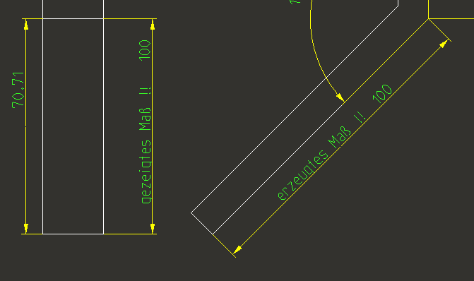

Wenn die Zeichnungs-Config-Option allow_3d_dimensions yes gesetzt ist kann man eine fehlerhafte Maßdarstellung erzeugen.
Siehe Beispiel
Ist das ein SPR oder so gewollt?

Das liegt doch in der Natur der Sache: Wenn Du einen Winkel um 90° zur Ansichtsebene schwenkst, dann schaust Du auch um 90° verdreht auf das Maß. Im 3-dimensionalen Raum ist das eigentlich auch nicht falsch.
Hier
das ist auch ein ganz normaler 3D Körper, nur eben "richtig" gedreht. Alles nur Ansichtssache.
Es ist deshalb Ansichtsache ob man allow_3d_dimesions yes setzen sollte.

Diese Option gilt eigentlich für die Darstellung von Teilebemaßungen an 3D-Ansichten.
Und dann lassen sich Bemaßungen eben auch auf ausgerichtete Ansichten verschieben,
weil eine Ansicht von sich selbst nicht weis ob sie ausgerichtet ist oder nicht.
Das Bemaßen an einer 3D-Ansicht in der Zeichnung erzeugt auch immer "falsche" Maße.
