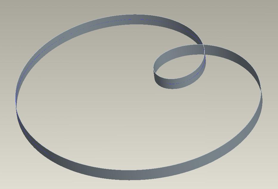

erstellt am: 16. Apr. 2008 13:41    Editieren oder löschen Sie diesen Beitrag!  <-- editieren / zitieren -->   Antwort mit Zitat in Fett Antwort mit kursivem Zitat    Unities abgeben: 1 Unity (wenig hilfreich, aber dennoch)2 Unities3 Unities4 Unities5 Unities6 Unities7 Unities8 Unities9 Unities10 Unities Nur für cassiopaya 10 Unities + Antwort hilfreich
pascalsche_schnecke.txt
Das Zug-Ke weigert sich aufgrund der Flächendurchdringungen, die beim Ziehen entlang der Kurve entstehen. Warum das beim Kreis nicht so ist, weis ich nicht. Vielleicht kann das nochmal jemand anders klären.
Dein Problem kann man aber relativ einfach lösen:
Wenns nicht einem Zug geht, dann kauft man eben 2 Fahrkarten.
Kurve Trimmen, sodass nur noch die Hälfte übrig bleibt.
Zug-Ke erstellen.
Wahlweise Spiegeln oder das ganze nochmal für die andere Seite machen.
Datei und Bild im Anhang (aus txt mach prt)
Gruß Marco

erstellt am: 16. Apr. 2008 13:52    Editieren oder löschen Sie diesen Beitrag!  <-- editieren / zitieren -->   Antwort mit Zitat in Fett Antwort mit kursivem Zitat    Unities abgeben: 1 Unity (wenig hilfreich, aber dennoch)2 Unities3 Unities4 Unities5 Unities6 Unities7 Unities8 Unities9 Unities10 Unities
Hallo Marco,
mensch, darauf hätte ich aber auch mal selbst kommen können, ist eine geschickte Lösung, um doch noch ans Ziel zu kommen. Dir sei an dieser Stelle dafür gedankt.
Mal schauen, ob vielleicht noch jemand eine sinnige Erklärung findet, warum das bei Kreiselementen funktioniert und bei Vierecken nicht.
