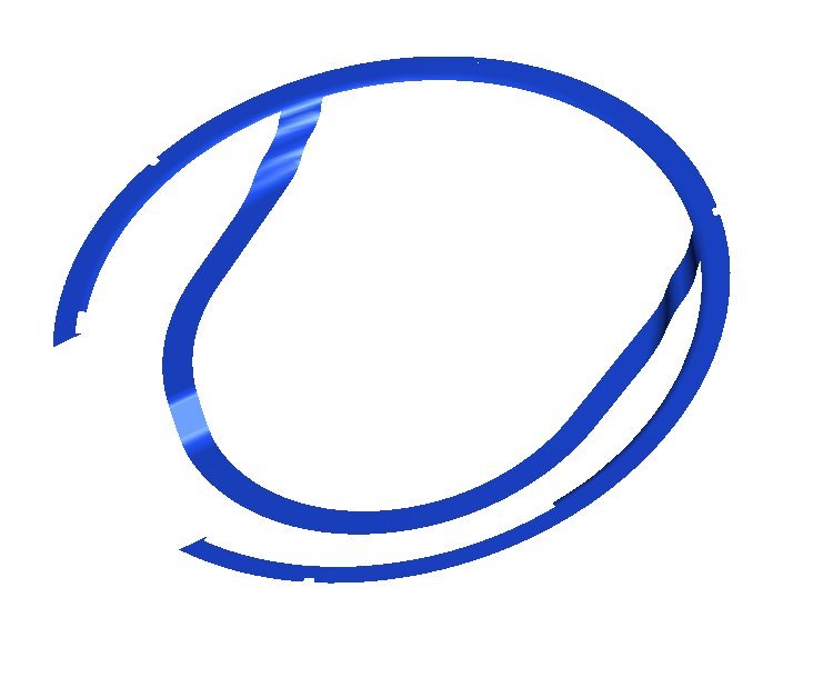

HALLO
wer kann mir helfen an dieser kurve folgende Querschnitt zu ziehen (bei mir überschlagen sich die Flächen)
(habe schon eine nut, diese soll aber nun keinen geraden Boden -der mittels Versetzen mit Skizze gemacht wurde und nicht gezogenes KE- sondern einen abgeschrägten Boden haben)

ich glaube das geht so nicht, weil Knicke in der Kurve sind.
Aber ne Lösung kann ich auch nicht anbieten :-(
Andere frage natürlich: wie willst du das herstellen?

gespritz aus Kunstsoff

Ich verstehe zwar die Orginalfrage nicht zu 100% (trotz Bild), aber wenn das das Problem sein sollte, dann Kurvenabschnitte anwählen (Kette wählen), kopieren und einfügen mit der Option "angenähert". Das erstellt eine Kurve mit tangentialen Übergängen.

Je nach Lage von Leitkurve und Querschnitt kann das Probleme machen.
1. Für #Variable Section Sweep muss die Leitkurve ein tangentialer Zug sein, ggf. wie schon beschrieben erzeugen. Die anderen Zug-KE's kommen sehr wohl auch mit anderen Kurvenzügen zurecht.
2. darf auf der Innenseite der Überstand des Querschnittes nie größer sein als der kleinste Radius, in Deinem Fall mit Knick also "0". Anderen Falles ergäbe das negative Geometrie, und da wir alle nicht wissen, was das ist, weiß Pro/E das auch nicht. Oder hast Du eine Vorstellung von Paralleluniversum und Co.?
3. macht es durchaus Sinn, die Normalrichtung zu dem Zugelement von Normal zur Leitkurve auf Normal zu Projektion zu setzen, falls die Leitkurve nicht eben ist. Auf diesem Weg bleibt das Zug-KE in Entformungsrichtung und die Winkel stimmen sicher.

Kleine Ergänzung bei einer offenen ebenen Leitkurve funktionieren auch Knicke (nicht tangentiale Übergänge) wenn der Schnitt auf konstant umgestellt wird

das habe ich gemacht aber dann akzeptiert er mir die Kurve nicht mehr

Du solltest uns erst mal schreiben, was Du gemacht hast, und zwar wegen der Vielzahl der Möglichkeiten
    welches Feature
    Screenshot der Skizze, auf dem man die Leitkurve erkennen kann, also leicht gedreht, ggf. #Tools;#Environment;#Use 2D Sketcher abwählen.
Anderen Falles geht der Glaskugel die Intention aus. Mit anderen Worten: wir stochern im Trüben. Die notwendigen Hinweise hast Du schon, Du brauchst sie eigentlich nur umzusetzen.

Also nochmal zum mitschreiben:
Fläche (siehe Bild) soll an der Kurve (siehe Bild) mit einem Querschnitt einer Nut die eine abgeschrägten Boden hat (siehe Bild) entstehen.
es wurde bereits eine Nut mit geradem Boden mittels Vesatz/Skizze und nicht als gezogenes KE gemacht.
Da ich den Boden nicht einfach mit Schrägen KE "schief" stellen kann habe ich an einer Kurve einen Matschnitt, ne Fläche... vesucht zu ziehen.
Mit ZugKEvariablem Schnitt habe ich ne Fläche ziehen können ABER die zieht es mit anders wegen den Radien ...

Mitschreiben hat nix geholfen, verstehe es trotzdem nicht. Was hat denn die gezeigte Fläche mit der gezeigten Kurve und dem gezeigten Querschnitt zu tun?
Willst Du den gezeigten Querschnitt als Profil an der Kurve entlang ziehen? Dann skizziere den Querschnitt doch mit Schräge und allem Drum und Dran und mache ein Zug-KE.

ich versuch`s nochmal mit der Fläche. Siehe Bild.

Gegenfragen
1. die blaue Fläche ist nicht eben ?
2. Ziehen eines kleine Kreise entlang der Leitkurve funktioniert auch nicht ?
Alternativ Versuch: Berandungsverbund
1.Innere Kueve ist bereits vorhanden
2. Äussere Kurve durch Versatz senkrecht zur blauen Fläche oder Projektion auf eine Versatzfläche der senkrechten Fläche
3. Aus den beiden Kurven Berandungsverbund
