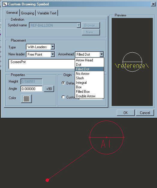

Hallo Zusammen,
trotz intensiver Suche im Forum konnte ich keine Antwort auf meine Frage finden!
Ich möchte ein Symbol erstellen. Dieses Symbol soll als Ansatz einen "schwarzen Punkt" enthalten. Wo kann ich den Ansatz bei der Definition des Symbols in der Symbolgalerie definiert?
Danke für Eure Hilfe im Voraus!
Konst_30

Den Punkt oder Pfeil oder wasauchimmer erzeugt man erst beim Absetzen des Symbols mit einer Hinweislinie. Voraussetzung ist, dass in der Symboldefinition die Hinweislinie zugelassen ist.
Siehe dazu das Bild:
