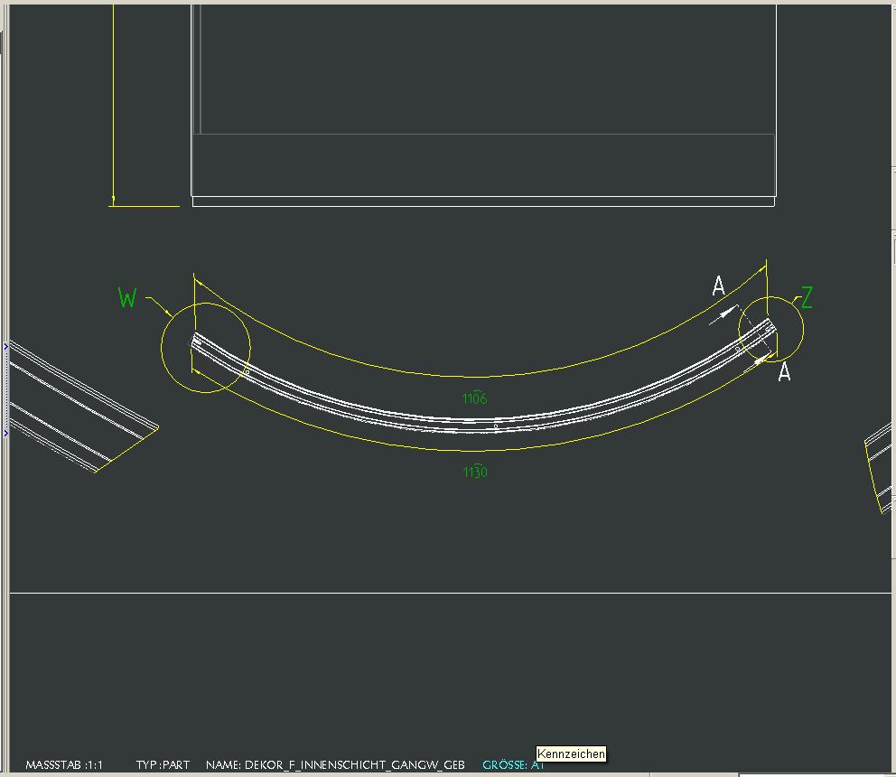

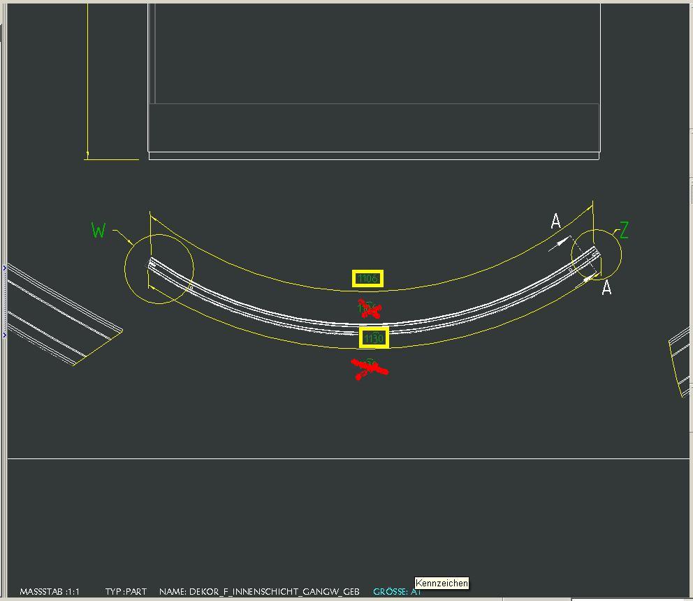

Hallo Pro-E Leute,
Beim Erzeugen eines Bogenmasses habe ich jedes Mal das selbe Problem:
- kann nicht die Art der Bemassung beeinflussen.So z.B. wollen wir unser Bogenmass oberhalb der Masslinie haben und nicht unterhalb, so wie es in der beiden Screenshots sichtbar ist (Bogenmass-ist und Bogenmass-soll)!
Gibt es dazu eine Lösung?

Hallo occordov!
Stelle mal in deiner DIN.dtl die Option angdim_text_orientation auf parallel_above, das sollte das Problem lösen.
