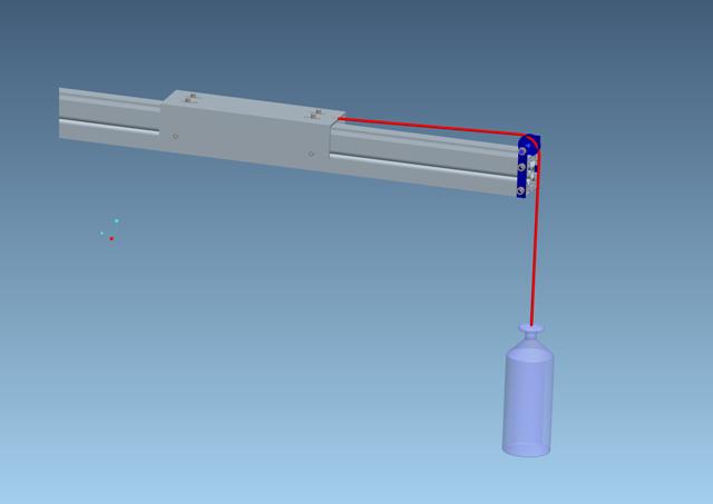

Hallo Allerseits.
Ich les hier schon ne ganze Weile mit, normalerweise reicht das ja auch aus um die meisten Probleme und Fragen zu klären. Nun hab ich allerdings doch einmal eine Sache, bei der ich nicht weiterkomme:
Ich hab, ganz abstrakt, eine Schiene auf der ein Schlitten läuft. Am einen Ende dieser Schiene steht eine Umlenkrolle und lenkt ein Seil, befestigt am Schlitten, um. Am anderen Ende des Seils, um 90° umgelenkt, wird gezogen, logisch, der Schlitten bewegt sich.
Hab bisher den Schlitten über eine Schubgelenk realisiert, das ziehende etwas, im Bild mal ne Flasche, auch. Kann also beides unabhängig voneinander ziehen. Das Seil dazwischen hab ich der Einfachheit halber als Zug-KE mit definierten Punkten gestaltet (Schlitten/Umlenkrolle/Flasche). Wenns nun nach mir ginge, hätt ich gern ne Abhängigkeit zwischen den beiden bewegten Teilen und der Umlenkrolle (Seillänge - Abstand Schlitten/Umlenkrolle = Abstand Umlenkrolle/Flasche). Ich beweg also die Flasche, sagen wir mal nach unten, der Schlitten kommt in Fahrt...
An welcher Stelle setz ich an? Wo, bzw. wie könnte ich diese Abhängigkeit (für die Flasche) definieren?
Wie gesagt, das ist hier ein abstraktes Beispiel, ich würd mich aber freuen, wenn ich nen Lösungsansatz bekäme.
vielen Dank & n sonniges Wochenende

für eine dynamische Analyse?
Seil ist direkt nicht umsetzbar.
Mein Ansatz wäre:
beide Teile über Zahnstangengetriebe mit der Seilrolle verbinden.
Jetzt wieder im Norden

ok, vielen Dank, Zahnstangengetriebe klingt gut, hab ich nochnicht verwendet. Ein Grund mehr.
Seil muss nich, das ergibt sich ja dann zwischen den Punkten...

hat funktioniert, vielen Dank!!!

... eine Frage hätt ich allerdings noch:
Ist es möglich das mein Zug-KE-Seil auch ohne ständiges Referenzieren an seinen Endpunkten bleibt? Quasi auch beim Verschieben/Bewegen?
Da ich aus dem Ganzen gern ne kleine Animation machen möchte, kann ich solch ein unbewegliches Ding eher nicht gebrauchen.
Ich stell mir als Alternative einen gedreiteilten Rundstab (Schlitten/Rolle - Rolle(-nbogen) - Rolle/Flasche), mit jeweils abhängigen Längen vor. Also die Länge für Seilteil-1 ergibt sich aus dem Abstand, eben zwischen Schlitten und Rolle. Gibts denn sowas? Wie stell ich das an? So detailliert sind meine Tutorials leider nicht
