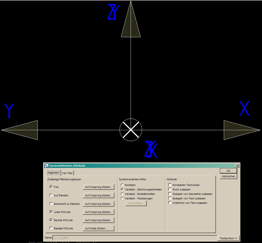

Ein Symbol kann nicht an den Schnittpunkt von zwei Mittelachsen gehangen werden. In den Attributen des Symbols ist die entsprechende Eigenschaft korrekt gesetzt (siehe Bildschirmfoto).
Bei anderen Kollegen funktioniert das Symbol und alle Pro/E-Einstellungen sind gleich, weil zentralisiert und bei jedem Prö-start neu verteilt, gleiches gilt auch für die Einstellungen der Zeichnung.
Der Ansatzpunkt für die Hinweislinie ist im Schnittpunkt der beiden dicken Linien in dem Kreis.
Bitte nicht über den Aufbau des Symbols wundern. Uns ist es untersagt, eigene Symbole zu basteln oder zu verwenden. Wir dürfen nur die offiziell freigegebenen verwenden.

Müsste die richtige Einstellung nich "auf Element" lauten? (das ist nicht gewählt)

könnte gut sein. Ich würde jedenfalls solches Symbol auf einen Punkt oder ein Koord referenzieren, und dafür braucht es "auf Element".

Einstellung "auf Element" braucht es auf jeden Fall, um das Symbol mit
"Überschneidung" auf 2 Achsen direkt zu positionieren.
Ohne Einstellung "auf Element" kann man das Symbol nur mit Pfeil und "Schneiden" auf den Schnittpunkt der 2 Achsen positionieren.
So war mein Plan.
Mittlerweile habe ich herausgefunden, weshalb das bei mir nicht funktioniert: Bei der Zeichnung handelt es sich um eine mit 2001 erstellte, was auch für das zugrundeliegende Modell gilt. Erstelle ich ein Teil und die entsprechende Zeichnung in WF3 neu, dann funktioniert das Anhängen an einer Hinweislinie.
Um die Fehlereingrenzung jedoch zu verkomplizieren, verhalten sich nicht alle 2001-Modell/-Zng. so. Ich hatte danach eine andere Zeichnung geladen und dort klappte es, obwohl sowohl das Modell als auch die Zeichnung ebenfalls mit 2001 erstellt wurden.
Als Lösung für dieses Verhalten habe ich mich dann für den Vorschlag mit der Referenz auf ein Koordinatensystem entschieden.
