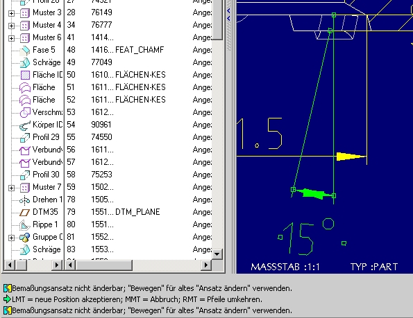

wollte eine gezeigte Winkelbemassung bewegen; wie Radius
an eine andere Position schieben
angezeigtes Mass gehört zu Muster; an andere Musterposition bewegen;
Fehlermeldung: ...nicht änderbar "Bewegen" für altes "Ansatz ändern" verwenden
Bemassungsbox geöffnet "Bewegen" "Ansatz ändern" nichts geht???
was ist damit gemeint??
weiss jemand Rat??

Hallo weko,
gibt es eine Zeichnungsansicht, in der die Kontur mit dem Winkel „parallel“ zur Zeichnungsebene liegt?
Wenn nicht, erzeuge diese und versuche die Ansatzänderung nochmals.
