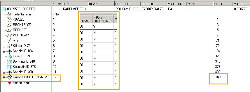

Hallo zusammen,..
hat jemand schon mal rausgefunden wie man den Y/N - Wert eines über die Familientabelle geregelten Features
für eine Beziehung /bzw. für sonstige Parameteraktionen anpacken/auslesen kann, um einen anderen
Parameter zb.: "XYZ" mit vom Y/N -Wert abhängigem Text wieder innerhalb der Familientabelle zu füllen.
Habe schon alle möglichen IF/ELSE und Exists- Kombis sowie
ansprechtechnisch alle Featurenamen / FID_NAME - Kombis probiert, aber hatte keinen Erfolg...
Es soll ungefähr in die Richtung gehen:
IF [mein im Bild dargestelltes feature in der famtab] = Y (TRUE)..o.ä.
XYZ="text1"
ELSE
XYZ="text2"
ENDIF
irgendwie komm ich einfach nicht an das Feature "ran" um den wert zu kriegen..
Vielleicht steh ich ja grade auch nur ein wenig auf dem Schlauch..
Hat vielleicht irgendjemand eine Idee dazu?

Hi KB-BLUST,
hatte mal das gleiche Problem, bei mir hat es dann nur mit einem Workaround funktioniert. Ich habe über Editieren => Einstellungen => ReferenzBemaßung ein Maß erstellt. Das Maß existiert nur wenn auch die Komponente vorhanden ist. Diese habe ich dann für die Auswertung in den Beziehungen verwendet.
if exists ("RefMass")
XYZ="text1"
ELSE
XYZ="text2"
ENDIF
Das sollte auch in deinem Fall funktionieren.

Funzt!!!** ...tstssss... die Lösung kann so einfach sein!
Diese Umgehung ist ja "fast "besser als die korrekte Lösung (grins)..
Zumindest für diesen Fall!
Aber wenns jemand noch anders kann, darf er sich gerne mal hier einbringen,interessiert
hätt's mich schon..
