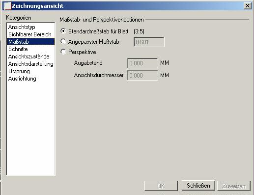

Hallo allerseits,
ich habe für unseren Werkzeugbau eine Formplatte im Maßstab 3/5 auf A0 als DXF Datei erstellt.
Diese hatte der Werkzeugmacher heute morgen fräsen sollen.
Nach dem Importieren in Mechanical Desktop kontrolliert er immer mind. die Systembohrungen.
Hierbei hat er festgestellt, dass ein Maß 210mm bei ihm in der Zeichnung 210.18mm beträgt.
Da das Maß aber nicht falsch angezeigt wird, kann man die Abweichung nur über das Tool „Messen“ feststellen. (versteckter Fehler)
Wenn die gleiche Zeichnung mit einem anderen Maßstab (z.B. 0.5) erstellt wird, stimmt das Maß wieder.
Es liegt also an der Auswahl des Maßstabes.
Hätte der Werkzeugmacher die Daten nicht kontrolliert, wäre die Platte Schrott.
Nun ist der Maßstab 3/5 kein Standart, ein solcher Fehler darf aber dennoch nicht passieren.
In Anlage befindet sich ein Bild von den Eigenschaften einer Ansicht.
Dort ist ein angepasster Maßstab von 0.601 zu sehen.
Gem. Inneo soll hier die Ursache liegen.
Der Wert wurde durch mich nie geändert,
jede neu erstellte Ansicht hat den gleichen Wert.
Hat jemand schon mal einen ähnlichen Fall erlebt?

Hallo Tom,
ich habe das gerade mal mit einer Zeichnung in WF3 ausprobiert.
Wenn ich den Zeichnungsmaßstab auf 3/5 ändere steht bei mir der angepaßter Maßstab auf 0.600.
Der gleich Effekt auch in der WF2 M270.
Hast Du irgendwelche config-Einträge in Bezug auf den Maßstab bei Dir drinn stehen?

Um sowas zu vermeiden, kann man die folgenden config-Einstellungen so setzen:
dxf_out_drawing_scale YES
dxf_out_scale_views YES
So wird die Ansicht immer 1:1 exportiert, ganz egal mit welchem Maßstab sie erstellt wurde.
Aber Achtung, wenn eine komplette Zeichnung nach DXF exportiert werden soll, sind diese Einstellungen wieder auf NO zu stellen!

Hallo Meike,
ich habe unsere config durchsucht und hierzu nichts gefunden.
Allerdings hat man schnell etwas übersehen.
Gibt es einen bestimmten Eintrag, den ich mir mal ansehen sollte?
Hallo Arni,
die Einstellungen sind für uns nicht anwendbar.
Wir exportieren immer ganze Zeichnungen.
Wenn ein Lieferant dann den Maßstab sieht und ebenfalls skaliert, ist alles falsch.
Solange dieses Problem nicht geklärt ist, verwende ich nur noch Maßstäbe, welche ich zuvor geprüft habe.
Wenn von Inneo/PTC eine Antwort vorliegt, stelle ich die Info zur Verfügung.

Dem kann ich nur zustimmen, mit der richtigen Einstellung in
dxf_out_scale_views
sollte das kein Problem mehr sein, wir verwenden sämtliche geraden und alle möglichen
krummen Massstäbe in unseren Zeichnungen, aber der DXF-Export in 1:1 ist damit gewährleistet.

Hier eine „kurze“ Zwischeninfo
Zunächst einmal Kompliment an die Inneohotline (und natürlich an CAD.de  )
Super Reaktionen zur Fehlerfindung.
Wir haben bislang folgendes herausgefunden:
Wenn bei uns (das kann bei anderen Einstellungen sicherlich anders aussehen) z.B. begonnen wurde eine Zeichnung auf A1 zu erstellen, wird ein Maßstab x/x vom System vorgegeben.
Bei unserem Versuch 3/10.
Sobald der Platz auf der Zeichnung nicht mehr reicht und man wechselt auf A0, wird vom System auf 2/5 umgestellt.
In den Eigenschaften der Ansicht wird ein Angepasster Maßstab von 0.424 ausgegeben.
Und dieser ist falsch. Richtig wäre 0.4.
Wenn der Maßstab einmal geändert wird, stimmt der angepasste Maßstab wieder.

Mahlzeit allerseits,
als eine Zwischenlösung habe ich gerade nach einem Hinweis der Inneohotline den Config-Eintrag
„variant_drawing_item_sizes“ auf „no“ gestellt.
Eine Meldung von Inneo ist an PTC gegangen.
