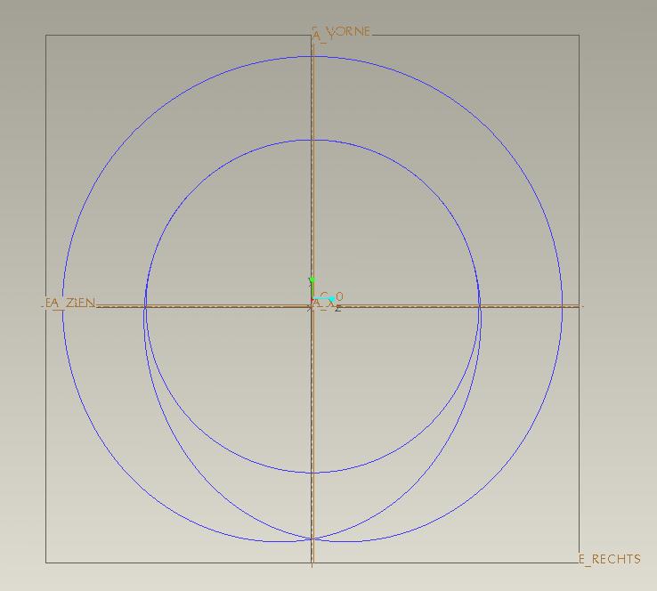

kann mir jemand erklären wie ich ein Rohr Spiralförmig biege (3 Windungen), der Radius aber nicht konstant ist (der mittlere Ring muss größer sein im Durchmesser als der erste und letzte).
Habe bisher nur Spiralen mit r=konst modelliert.
/* r=konstant
/* theta=t*Windungszahl*360
/* z=t*Windungszahl*Steigung
Mit Steuerkurvenbiegung war nichts zu machen.
Habe das enstprechende Solid dann mit Zug-Verbund-KE mit variablem Schnitt erzeugt.
Eine andere Möglichkeit ist mir nicht bekannt. Meine Methode hat aber den Nachteil, dass ich beim bemaßen der Zeichnung Probleme bekomme, da ich die Kontur des Solids nicht auswählen kann.
(vermutlich wegen des verwendeten Features variabler Schnitt).
Nun mich ich aber erst einmal die Spirale mit nicht-konstantem Radius bekommen.
Vielleicht kann's mir ja jemand erklären.

Wenn du bei deiner Methode über Gleichung bleiben möchtest, musst du nur die Zeile mit dem Radius ändern:
r=Grundradius+Radiusveraenderung*sin(180*t)
Das erzeugt eine Spirale, die einen Sinus als Hüllkurve in Z-Richtung hat.
Solltest du aber eine ganz andere Methode suchen, dann nutze das Spiralförmige Zug-KE. Hier kannst du beim Skizzieren der Zugkurve die gewünschten Durchmesser direkt festlegen.

Soweit so gut - mit der geänderten Formel für den Radius tut sich was nur leider ist die letzte der 3 Windungen nicht wieder so niedrig wie die erste.
In der Vorderansicht sollte ich insgesamt nur 2 Kreise mit unterschiedlichem Durchmesser sehen. Bei mir sind jetzt momentan 3 zu sehen.

Nimm dir die halbe Stunde und spiel das in dem Link vom Bastian nach. Ich habe das grade gemacht. Danach ist deine Feder ein Kinderspiel. Unheimlich, was ProE alles kann, wenn man gezeigt kriegt, wies geht.

Wenn das Englisch nicht mitspielt, dann versuch ich mal zu vermitteln. Die Kurve hab ich angehangen.
Zur Erläuterung:
Die Länge der Geraden (Skizze1) steuert die Länge der Spirale.
Der Graph "Turns" gibt die Anzahl und die Art Steigung der Windungen an. Momentan ist die Steigung konstant und es werden 3 Windungen erzeugt. Die Anzahl der Windungen steuerst du mit dem vertikalen Mass im Skizierer.
Der Graph "Radius" definiert den Radius (klar - was sonst?). Das horizontale Mass "3" gibt wieder die Anzahl der Windung an. Dieses Mass muss in beiden Graphen identisch sein. Die Höhe der horizontalen Linien legt den Durchmesser der Windungen fest. Die 0.7 legt fest, über wieviel Grad der Durchmesser konstant bleibt und steuert damit die Länge des Übergangsbereichs vom grossen auf den kleinen Durchmesser.
Ich denke, dass das reicht, um die Kurve anzupassen.

Bei mir ist die Kurve nun 300 lang und 100 hoch.
Dafür findet bei mir aber auch kein Sprung im Radius statt... :-(
Warum kann ich in deiner Skizze die Beziehungen nicht finden?
Bei mir sehen sie so aus.
turns=evalgraph("turns",trajpar*10)/100
radius=evalgraph("radius",turns*100)
sd1=360*turns
sd0=radius
Wobei sd1 der Winkel aus dem Newsletter-Beispiel ist.

So unflexibel wie du denkst, ist das ganze nicht. Man muss nur die Systematik verstanden haben.
Das Ändern der Durchmesser ist ganz einfach. Es reicht aus, die Höhe der horizontalen Linien im Radius Graph zu ändern. Die Länge des Graphen spielt dabei keine Rolle. Ich habe nur 300 gewählt um eine "vernünftige" Relation zwischen Höhe und Länge zu erhalten. Wie schon in meiner letzen Antwort beschrieben, kannst den Graphen beliebig lang machen. Du musst nur die Beziehung in der Skizze des Variablen ZugKE entsprechend ändern.
Den Startwinkel zu verändern ist ähnlich einfach. In der Skizze des ZugKE steht die Beziehung: sdxx=turns*360. Dort fügst du den Winkel an, um den du den Anfag der Kurve drehen möchtest. Also z.B. sdxx=turns*360+90 für eine 90° Drehung des Startpunktes.
Zum Verhalten des Turns-Graphen:
Der steht bei mir nicht Senkrecht. Der ist 10mm lang und 300mm hoch. Wenn du ihn 300mm lang und 100mm hoch gemacht hast, musst die Skizzenbeziehung im ZugKE ändern.
turns=evalgraph("turns",trajpar*300)/(100/3)
Oder du lässt den Graphen weg. Der kommt aus dem Beispiel für eine beliebige Feder. In deinem Fall (konstante Steigung) kann man den Graphen durch eine simple Formel ersetzen. Wieder in den Skizzen-Beziehung des ZugKE:
Dort steht momentan: turns=evalgraph("turns",trajpar*10)/100
Bei einer linearen Abhängigkeit (Gerade im Graph) kann die Formel so aussehen:
turns=anstieg*trajpar
Wobei man den Anstieg eben noch bestimmen muss. Für deinen Fal mit 3 Windungen wäre der Anstieg 3 (turns=3*trajpar).

...aaaaaaaaarrrrrrrrrrrrgggggggghhhhhhhhhhhhhhhh
Bekanntermaßen ist ja der der Lesen kann klar im Vorteil!
"Du musst nur die Beziehung in der Skizze des Variablen ZugKE entsprechend ändern"
Ich hab's mehrfach in Deiner Anleitung gelesen und hab auch Deine Beziehung nicht gefunden.
Warum? Weil ich ja das Ding aus dem Newsletter nachvollzigen und auf meine Bedürfnisse angepasst habe. Blöderweise war gerade bei "Sketched Curve" und "Variable Section Sweep" der Seitenumbruch des Ausdrucks und ich habs übersehen - bei mir stand die Beziehung deshalb in der Kurve und nicht im ZugKE.
Jetzt klappt es.
Sorry für die ganze Mühe.
Aber Du hast es super Beschrieben und ich denke, dass es vielen beim Nachlesen im Forum eine große Hilfe ist. (Die Hits der Seite sprechen ja für sich - das Thema scheint viele zu interessieren).

Etwas ist jedoch noch offen (ich weiss ich geb nicht auf)
Du hast geschrieben:
"Die 0.7 legt fest, über wieviel Grad der Durchmesser konstant bleibt und steuert damit die Länge des Übergangsbereichs vom grossen auf den kleinen Durchmesser."
Den Einfluß habe ich noch nicht ganz verstanden.
Bei mir ist das Ergebnis entweder so, dass in der Ansicht von rechts nicht alle Windungen (abgesehen von der großen, mittleren) deckungsgleich sind (bei wert 10 für alle Teilstücke).
Ändere ich den Wert auf ca. 70 ab liegen die Ringe annähernd deckungsgleich / konzentrisch, bauchen aber aus und werden an einer Stelle eiförmig.

Dann hol ich nochmal aus:
Die 0.7 bezog sich auf den ursprünglichen Graph von 3mm Länge. Dort war in der Skizze 1mm horizontal mit einer Windung gleichzusetzen.
Eine horiziontale Linie in dem Radius Graph bedeutet soviel wie "Radius konstant". Mit der Länge der Linie legt man also fest, über welchen Winkelwert der Radius konstant bleibt.
Bleiben wir bei der ersten Variante von 3mm - damit erklärt er sich einfach am besten.
Die erste Horizontale ist dort 0,7mm lang. Eine Windung entspricht 1mm. Also hat die erste Windung auf 0,7*360°=252° einen konstanten Durchmesser. Dann setzt der Spline an und der Radius wächst. Da ich in dieser Skizze über Beziehungen die Horizontalen gleich lang gesetzt habe, hat auch die 2te und 3te Windung über 252° einen konstanten Durchmesser. Der Übergangsbereich von der Durchmesser läuft also innerhelb von 162° ab (108° der jeweils äusseren Windung und je 52° der Windung in der Mitte). Verändert man jetzt den Wert 0,7 - also die Länge der Horinzontalen, so ändert man die Länge der Spiralenstücke, die einen konstanten Durchmesser haben. Auf diese Art lassen sich sowohl die Lage als auch die Länge der Übergänge steuern.
Ich hoffe ich hab die Frage richtet gedeutet und dir ging es um die Steuerung der Übergangszonen. Ein wirklich "ei-förmiger" Verlauf sollte meine Ansicht nach nicht entstehen.
