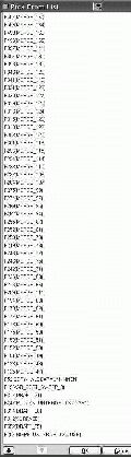

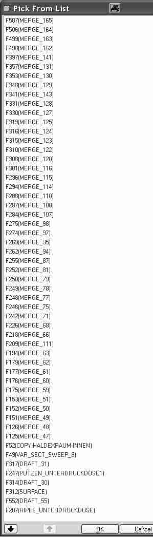

Hallo Gemeinde!
Kann man in der WF2 die Abfragereihenfolge umstellen?
Folgendes "Problem":
Bei einem Gehaeuse aus Flächen werden in dem Abfragefenster zuerst zig Flächenverschmelzungen angeführt und erst ganz zuletzt die eigentlichen Flächengeometrien wie Profile und der gleichen.
Kann man über eine config Einstellung etwas daran ändern, das die Flächenverschmelzungen nicht als erstes dargestellt werden?
Vielen DANK!

Hi Piston
die Reihenfolge wirst du nicht ändern können, denke ich.
Aber Ich würde die Flächenverschmelzungen zu einer Gruppe zusammenfügen.
Gruss Hannes

ich habe ähnliche Schwierigkeiten. Mich stört immer, dass bei der Abfrage von Geometrie die Kanten vor den Flächen kommen. Kanten will ich aber so gut wie nie anwählen.
Bisher habe ich nichts gefunden was mir dieses Problem beheben könnte. Die Vorauswahl bietet mir nur Geometrie und Sammelfläche, aber keine Fläche. Oder gibt's dafür eine Möglichkeit.

Als kleiner Workaround hilft mir, recht nahe an die über Abfrage auszuwählende Fläche heranzuzoomen, so kommt die Fläche zumindest eher, weil weniger Kanten im direkten Umfeld des Mauszeigers sind. Bei großen Baugruppen dreht man ja sonst echt durch!!

Vielleicht muss man sich hier doch auf den "Smart"-Filter einlassen. Der weiss ja was man sucht...
Ich finde es auch sehr beschwerlich sich durch das ganze Teil zu rechtsklicken wenn man die oberste Fläche selektieren möchte. Das war früher ja auch nicht so.
Ich denke, dass das an den Auswahlfiltern liegt. Die kann man ja auch gänzlich abschalten, aber wenn man eine Sammelfläche sucht braucht mans ja wieder...
Gibt es da nicht eine Config-Option die das regelt ? Mir dämmert, ich hätte mal was aufgeschnappt...
