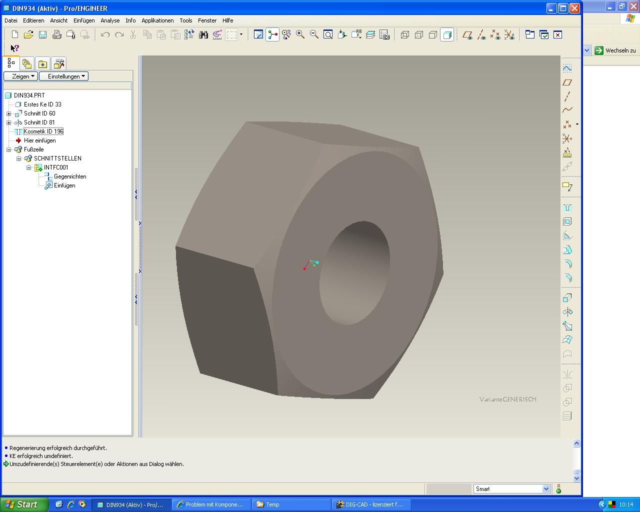

Guten Morgen!
Ich hoffe, dass ihr mir bei meinem Problem helfen könnt. Für unsere Normteile habe ich Komponentenschnittstellen definiert. Die Normteile haben eine Familientabelle. Das funktioniert auch ganz prima außer bei einer Mutter.
Wenn ich diese Mutter einbauen möchte, findet er keine Schnittstelle. Öffne ich jetzt das generische Teil der Mutter und schließe es wieder, findet er auf einmal die Schnittstelle und der Einbau funktioniert ohne Probleme.
Wenn ich jetzt aber ProE neu starte und die Baugruppe mit der Mutter öffne, findet er die Schnittstelle nicht mehr und ich müsste alle Muttern umdefinieren.
Bei den Schnittstellen der Schrauben funktioniert es ohne Probleme und ich hab nichts anderes gemacht. Ich habe auch die Schnittstelle schon mehrmals neu definiert ohne Erfolg.
Woran könnte das liegen? Weiß jemand eine Lösung?
Vielen Dank für euren Einsatz!

Ich hab grad mit einem Kollegen über das Thema "Mutter hier reinstellen" geredet. Wir sind uns unsicher. Unsere Normteile haben wir von unserem Verkäufer. Darf ich die hier reinstellen? Eigentlich ist es nur eine Mutter. Da steckt im CAD-Modell jetzt nicht so viel Know-how drin, aber ihr wisst ja wie es manchmal ist.
Hab mal ein Bild gemacht.
Ich habe die Familientabelle noch einmal verifiziert - ohne Erfolg.
Wie im Bild zu sehen sind keine KEs unterdrückt.

Ok, dann mach uns doch noch einenscreenshot von der Variante der Mutter, bei der es den Fehler gibt. Am besten natürlich auch noch einen mit der Fehlermeldung.

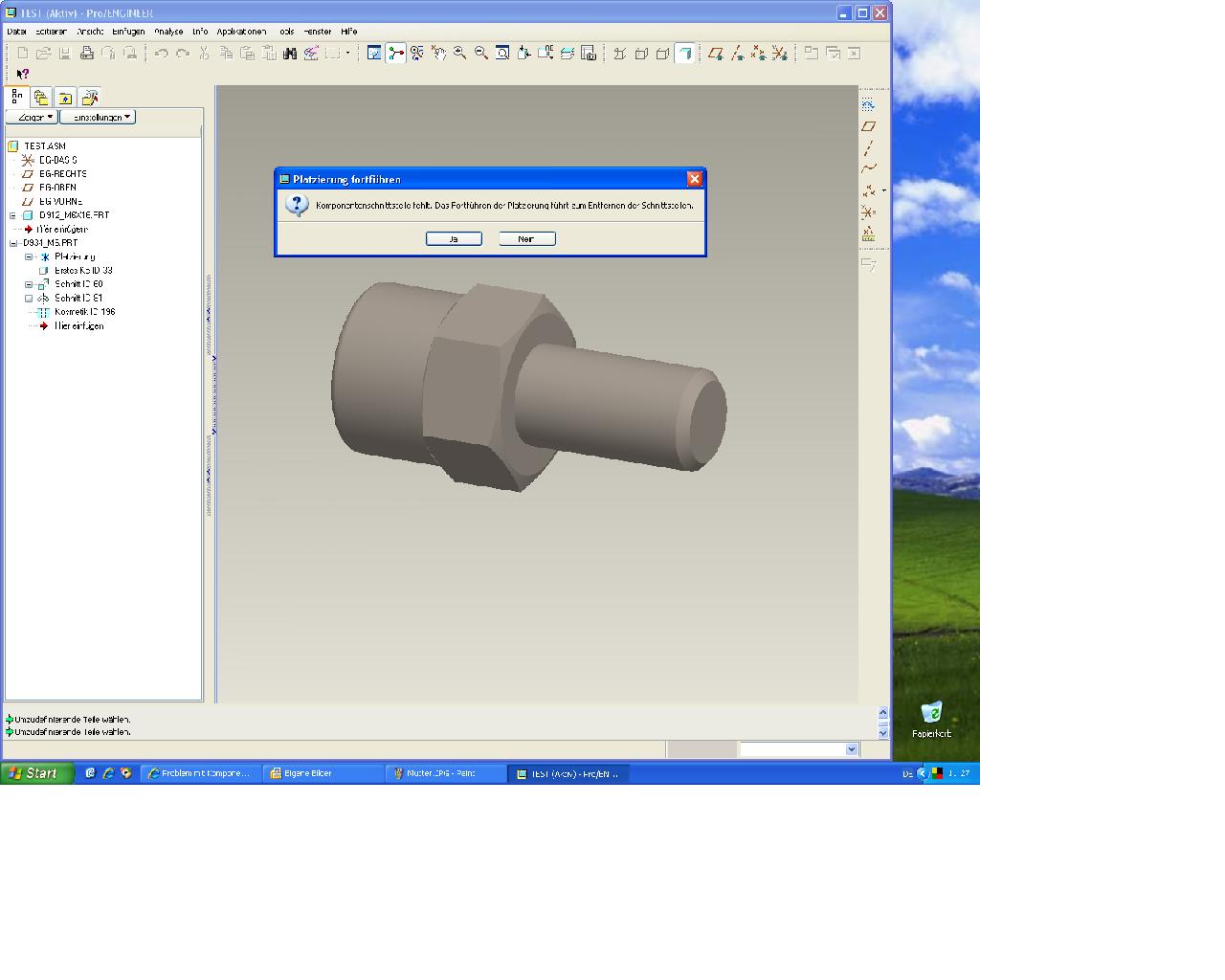

Bild von Fehlermeldung hängt an.
Der Fehler tritt bei allen Varianten auf! (Zumindest hab ich drei ausprobiert und dann dieses Fazit daraus geschlossen)
Diese Fehlermeldung kommt, wenn ich ProE neu gestartet hab und die Baugruppe aufrufe (Fehlerbehebungsmodus - Umdefinieren - Platzierung). Schön find ich auch die Warnung, dass er die Schnittstelle entfernen will, die aber eigentlich für ProE ja nicht da ist.
Das erste Bild ist ja ein Screenshot von dem generischen Teil. Was meinst du mit Screenshot der Variante? Die Familientabelle?

Ok - diese Meldung ist ja schon fast etwas für die Gallery of death.
Also, Du setzt kein Intralink ein, wenn ich das so richtig sehe.
Kann es sein, das Du dann die Mutter DIN934.prt doppelt hast? Also in mehrfach in verschiedenen Verzeichnissen?
Dann hättest Du zwar die Mutter in dem einen Verzeichnis geändert. Aber beim nächsten ProE-Start holt sich ProE aufgrund der angegebenen Suchreihenfolge (searchpath bzw search.pro) die Mutter aus einem anderen Verzeichnis - und zwar die unveränderte Version. Ist nur so eine Idee, würde ich aber mal prüfen.

Ich habe DIN934 durch die Windowssuche laufen lassen. Es wurde eine in meinem momentanen Arbeitsverzeichnis gefunden. Ich frage mich, wie die dort reinkommt? Die Datei ist gelöscht. Trotzdem keine Veränderung in der Sache.
Als nächstes habe ich meine Config.pro aufgeräumt. D.h. alle nicht benötigten Pfade beim Searchpath gelöscht (waren vorher nur auskommentiert). Keine Veränderung. Die Einstellung pro_library_dir verweist auch auf das richtige Verzeichnis.
Ich habe meine *.bat Datei zum Starten nochmal kontrolliert. Ist alles wie es sein soll. Sonst würden ja auch die anderen Teile nicht gehen. Außerdem habe ich die bis auf die Umstellung von WF2 auf WF3 noch nie angefasst. Und so weit ich das sehe, werden da auch keine relevanten Einstellungen vorgenommen, die meine Mutter beieinflussen würden.

Ich muß mich korrigieren, das mit den unterdrückten Referenzen der Komponentenschnittstelle funktioniert nur mit WF2 trotzdem,
mit WF3 kann ich dieses Problem nachvollziehen.
Komponentenschnittstelle in der Mutter prüfen bzw. richtigstellen, dann sollte es klappen.
Eine Umbenennung der Komponentenschnittstelle in der Mutter hat übrigens keinerlei Auswirkungen.

Das Problem ist gelöst!
Es war tatsächlich so, dass, wahrscheinlich durch Datensicherungen, die Datei der Mutter in verschiedene Ordner gekommen ist. Ich hab heut morgen dann einfach mal alle Dateien gelöscht (natürlich außer das Original im Normteileordner), auch die zu denen ich keine searchpath hatte. Und es funktioniert.
Für die Nachwelt:
- nach der Datei mit Windowssuche suchen
- alle Dateien mit dem Namen löschen (zumindest bei Normteilen, die man nur in seiner Normteilebibliothek haben möchte) außer das Original
- Schnittstellen funktionieren wieder
