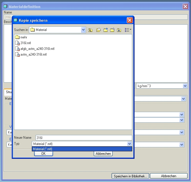

Hallo Zusammen
Ich wollte unsere 2 Materialien die wir hauptsächlich brauchen, erfassen.
jetzt habe ich über das Menü: "Editieren -> Einstellung -> Material -> Datei -> Neu" ein Material erstellt und dann mit "Speichern in Bibliothek" gespeichert.
Dan wollte ich das Material in die verschiedenen Teile einfügen die ich schon erstellt habe.
Da bringt mir doch der eine Fehlermeldung das das Material nicht zulässig ist (siehe Screenshot)....
So wie ich das sehe kann ich alle *.mat Dateien einfügen, aber nicht die *.mtl.
Ich kann aber nur diese erstellen (siehe Screenshot)....
Habt ihr mir irgend ein Tip wie ich ein Material erstellen kann das ich dan in meinen Teilen verwenden kann?
Andy

Also ich habe es gerade probiert ein material anzulegen und es auch einem Bauteil zu zuweisen und es geht.
Jetzt beginnt also die Suche, was bei dir noch nicht richtig ist. Er bringt dir die Fehlermeldung, wenn du er in das rechte fenster "verwendete materialien im Modell" bringen willst oder ?
kannst du mir dein Material mal schicken, dann kann ich es versuchen.
Mein Versuchsmaterial war vollkommen ohne Daten, als daran kann es nicht liegen.

Original erstellt von Andy313:
...So wie ich das sehe kann ich alle *.mat Dateien einfügen, aber nicht die *.mtl.
Habt ihr mir irgend ein Tip wie ich ein Material erstellen kann das ich dan in meinen Teilen verwenden kann?...
Einfachste Lösung:
Eine vorhandene .mat Datei mit einem Texteditor öffnen, alle nötigen Werte, Daten, Namen eintragen und dieses unter dem gewünschten Namen ins Materialverzechnis legen.
Interessanter wäre sicherlich zu ergründen, warum die *.mat Dateien funktionieren und die .mtl nicht. Soweit ich weis, wurden die .mtl erst mit Wildfire 3 eingeführt und das ist hier noch nicht angekommen. Ich kann dir also damit nicht helfen.
Gruß Marco

Danke für die schnelle Antwort.
Ja, die Fehlermeldung kommt wenn ich das Teil in's Modell einbinden will.
Das komische ist das ich nur Materialien in *.mtl und nicht in *.mat erstellen kann.
Und nachdem ich es erstellt habe kann ich es auch nicht mehr bearbeiten.
In welchem Format hast du das Material erstellt, in *.mat ?
PS: musste ein Zip anhängen da *.mtl Dateien nicht zugelassen sind =)

sehr komisch. bei mir lässt sich das Material genau so einbinden.
Bis auf dass deine Einheiten nicht mit denen meines Modelles passen und er sie konvertieren will
[Diese Nachricht wurde von CrashCool am 11. Mrz. 2008 editiert.]
es gibt doch irgendwo so einen wunderbaren Materialeditor... vielleicht hilft dir der. ich habe ihn nicht mehr parat. Sorry muss mal suchen
