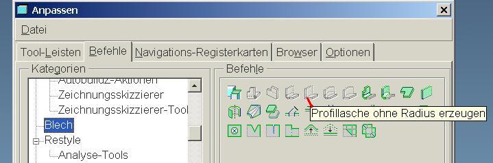

Hallo zusammen !
Ich versuche einen Profil in Sheetmetal zu modelieren und will dabei die Option :Profillasche ohne Radius zu benutzen. Die ist aber nicht auf meiner Toolleiste. Wenn ich das ganze aus: Tools-Bildschirm anpassen- Blech, holen will, ist es dort inaktiv. Wie kann ich diese Tools aktiv machen :Profillasche ohne Radius erzeugen, Flache Lasche ohne Radius erzeugen,Flache Lasche mit Radius? -Wildfire 2 M240
Ich bedanke mich !

Original erstellt von occordov:
Hallo zusammen !
Ich versuche einen Profil in Sheetmetal zu modelieren ... Wenn ich das ganze aus: Tools-Bildschirm anpassen- Blech, holen will, ist es dort inaktiv. Wie kann ich diese Tools aktiv machen -Wildfire 2 M240
Hallo (noname)
und du bist im sheetmetal? umgeschaltet siehe Bild?
Ist diese IconLeiste vorhanden?

Vielleicht habe ich mich nicht gut genug ausgedruckt!
aber die jpg-dateien werden mir sicher helfen, mich verständlich zu machen!
Ich will den Profillaschen-tool ohne Radius benutzen und kann nicht!
Habe leider nicht verstanden was Michael eigentlich sagen wollte!

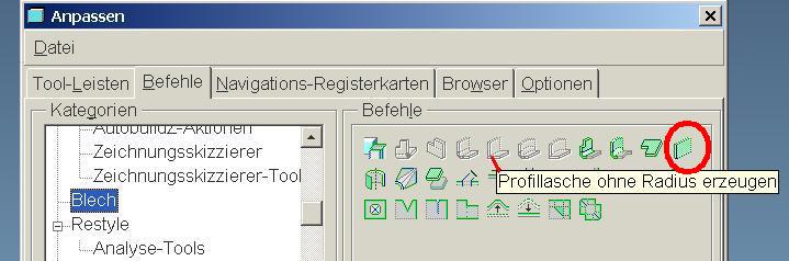

@Sonja, Du irrst.
Man(n) kann eine Profillasche als erstes erzeugen, nur nicht mit der option ohne Radius.
Mit dem auf dem Bild gekennzeichneten Icon sollte das zu schaffen sein, was Du Willst occordov.
Kalle_ok

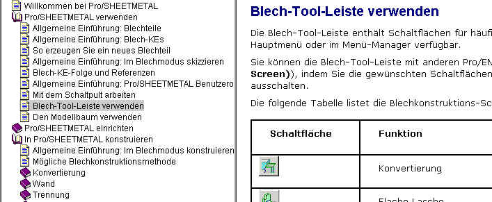

Hallo occordov,
Habe soeben in meiner Pro/E Hilfe nachgesehen(siehe Bild):
Das von Dir gewünschte Icon funktioniert/gibt es in Wildfire nicht mehr.
Du mußt den Weg den Kalle_ok und Sonja beschrieben haben gehen.
Michael
PS: Ich wollte in meinem letzten Beitrag sicherstellen, dass Du im Blechmodus bist.
