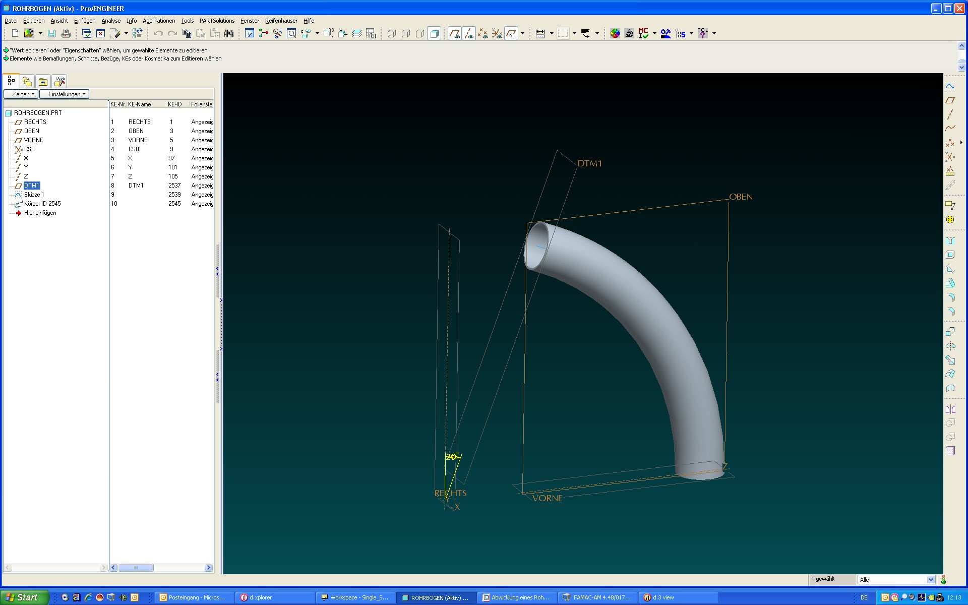

ich hoffe es macht mich hier keiner nieder, da ich eine Frage stelle die wohl schon hundert mal gestellt wurde ..... doch leider bin ich nach stundenlagem wühlen mit der Suchfunktion nicht weitergekommen.
Ich bin Student und nicht gerade fit in den Sonderfunktionen von ProE (wildfire 2.0). Jetzt stehe ich vor dem Problem einen 70° Rohrbogen auf 50° zuzuschneiden. Damit die Schnittfläche nicht zur Ellipse wird hätte ich eine Abwicklung auf den Rohrbogen geklebt und ihn dan zurecht geschnitten.
Den Rohrbogen habe ich über das "Ziehen-Tool" entlang einer Leitkurve erstellt.
Kann mir jemand weiterhelfen ob ich überhaupt auf dem richtigen Weg bin und mit welchem Tool ich jetzt weiterarbeiten muss um eine Abwicklung zu erstellen.

Leider verstehe ich dein Anliegen nicht wirklich. Und das liegt sicher nicht nur an der nicht ausgefüllte Systeminfo.
Für was möchtest du eine Abwicklung haben?  Wenn du den Rohrbogen mit 70° modelliert hast, dann ändere ihn doch so um, dass nur noch 50° vorhanden sind. Oder sollst du ein vorhandenes Teil weiter bearbeiten? Dann brauchst du doch nur darauf zu achten, dass der Schnitt durch die Achse des Rohrbogens verläuft.

Hallo Caddy Rat,
dein Lösungsweg war doch schon gar nicht so schlecht. Ich hätte nur zunächst noch eine Hilfsebene, die durch den Mittelpunkt des Biegeradius führt, eingebaut. Diese referenziert sich dann an der senkr. Ebene und der besagten Mittelachse. Danach geht´s weiter wie bei dir beschrieben mit dem "Ziehen-Tool", nur das die Kurve jetzt an der besagten neuen Ebene aufhört. Da der Querschnitt hier rechtwinklig zur Kurve läuft, besteht dann auch nie die Gefahr, dass sich eine Schnittellipse bildet. Die Schnittfläche endet immer als Kreisring.
Durch Änderung der Variablen (Winkel) an der besagten Steuerebene kannst Du nebenbei den Winkel für das Segment stufenlos wählen.
