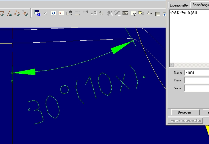

Gibt es eine Möglichkeit zwischen beiden Texten
die hochgestellt und kleingeschrieben ist und näher dran!!!
Textstil ändern geht nicht wird das ganze Mass kleiner
ist das ein Bug  oder geht es in W4 schon besser
gruss weko

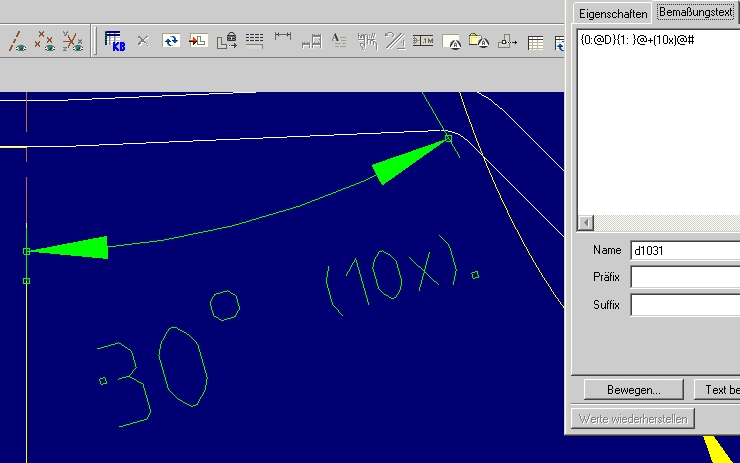

Hallo Weko,
so kurz vor Feierabend hat sich wohl irgendwie die Kenntnis über den Satzbau verabschiedet ...
Aber auf Deinem Bild sieht das so aus, als wenn Du ein Leerzeichen vor dem Text hast:
{1: }
Schmeiß das erst mal raus.
Und ansonsten: Nein geht nicht anders. Warum auch...?
Wenn ich mich richtig an die Bilder im Hoischen erinnere wird die Angabe für die wiederholten Winkel sowieso genauso groß wie die Maßzahl geschrieben.
Zumindestens habe ich in den letzten 19 Jahren keinen anderen Schreibweisen gesehen...

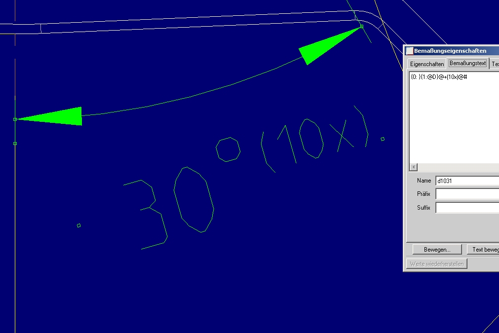

hab's rausgefunden, den bei Durchmesser-Bemassung funktioniert's
man kann das Leerzeichen auch vor die Masszahl schreiben
und siehe da es funktioniert und spart Platz!!

Original erstellt von weko:
...und spart Platz!!
...und ist doch gegen alle Regeln! Bei mir ginge das nicht durch...
