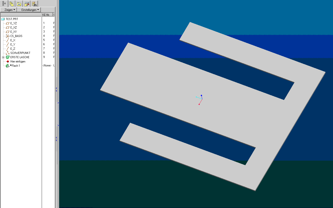

ich habe das Problem, das die Biegelinie durch alle 3 Bereiche des Teils laeuft. Die Zunge in der Mitte soll aber nicht gebogen werden.
Meine Loesung ist das Teil in der Mitte schneiden und dann auf einer Seite biegen und danach wieder spiegeln.
Welche Loesung koennt ihr anbieten?
Mit den Umlauten tue ich mich schwer, da ich vor einer US-Tasterur sitze.

Hallo Martin,
anbei mein Lösungsvorschlag. Mit einer flachen Lasche kann man das sauber modelieren.
Grüße Stefan

muss nochmal zurück rudern...
leider wird bei der Vorgehensweise nur ein Biegeradius erzeugt.
Gruß Stefan

Danke.
Das Problem ist nicht eines KE wie eine Lasche zu erzeugen, sondern die vorhandene Geometrie nutzen. Das Teil ist als Platine vorhanden und muss nun geboen werden.
Geht Spiegel in Sheetmetal nicht?

Kurzanleitung:
- Flache Lasche ohne Ausschnitt
- Biegen
- Abwickeln
- Zunge ausschneiden
- Zurückbiegen, dabei Lasche stehenlassen
Gruß Michael

Hallo martin,
anbei mal ein Modell, so wie ich Dich verstanden habe.
Drei KEs im Blechmodus.
die Maße müssen noch angepasst werden.
Michael

vielen Dank. Aber ich baue das Teil nicht neu auf sondern habe die Geometrie schon. Ich weiss das der Ansatz erst die "Abwicklung" und dann daraus das gebogene Teil zu machen falsch ist. Aber ich habe nur die Zeichnung der Abwicklung.
Wie geht es das ich das Teil in der Mitte schneide eine Seite biege und dann spiegel. Dies funktioniert nicht mit mit den Blech-KE's. Habe auch versucht die Flaeche zu kopieren, spiegeln und dann um die Blechdicke aufzudicken funkt auch nicht.

Hallo Martin,
achso.
hier mal von hinten durch die Brust ins Auge.
Michael

1. Wenn man den Zuschnitt hat Biegung über alle Laschen hinweg, dann alles Abwickeln und wieder Zurückbiegen und dann die Frage ob die Kontur Flach sein soll beantworten
2. Spiegel im Blechteil geht sehr wohl wenn man folgende Regeln bedenkt
  • Volumenspiegeln Partname im Modellbaum wählen spiegeln
  • Spiegel im flachen zustand funktioniert oft
    3. Fläche funktioniert auch mit freier Versatz-Lasche die dann verschmolzen werden muss
    HTH
