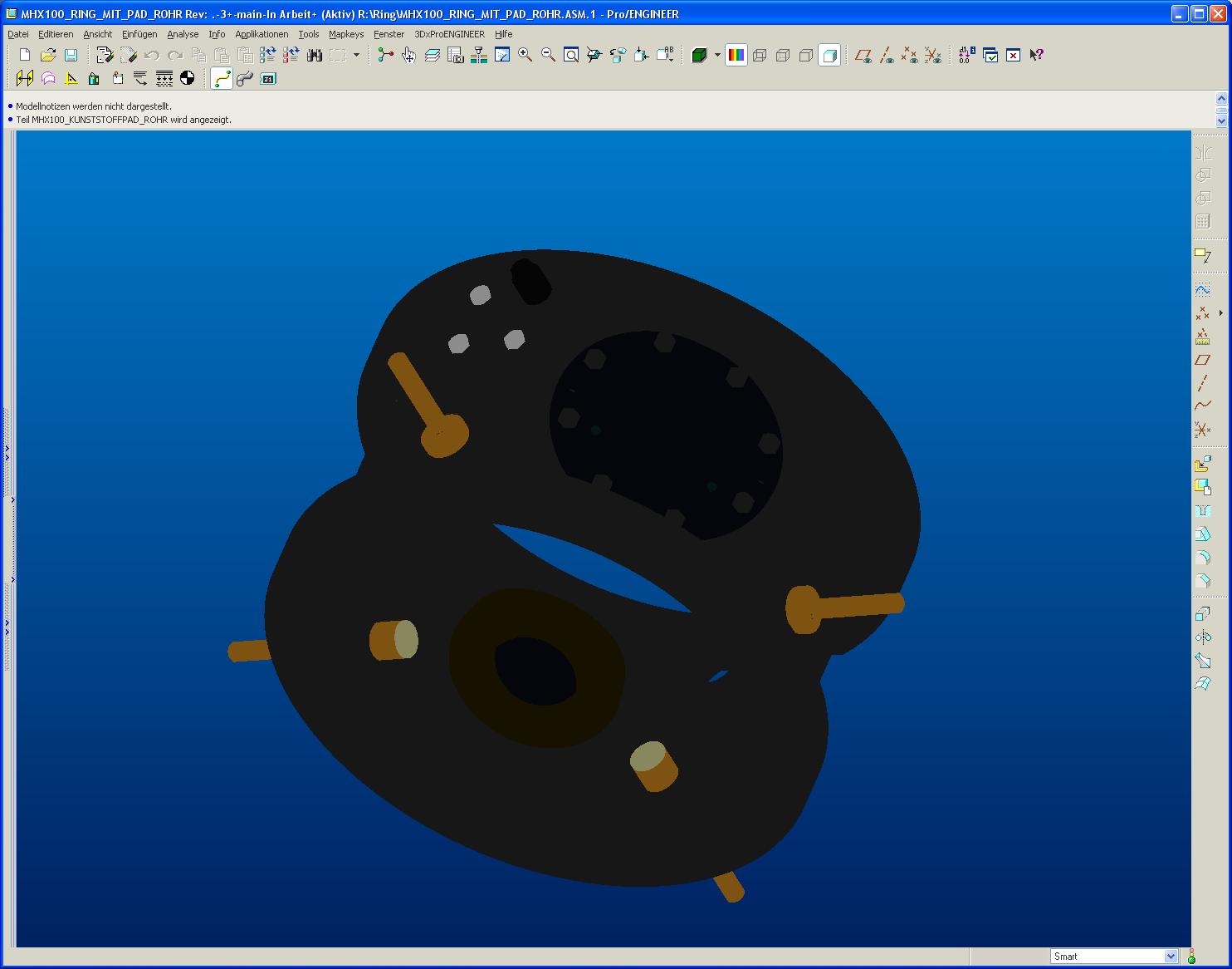

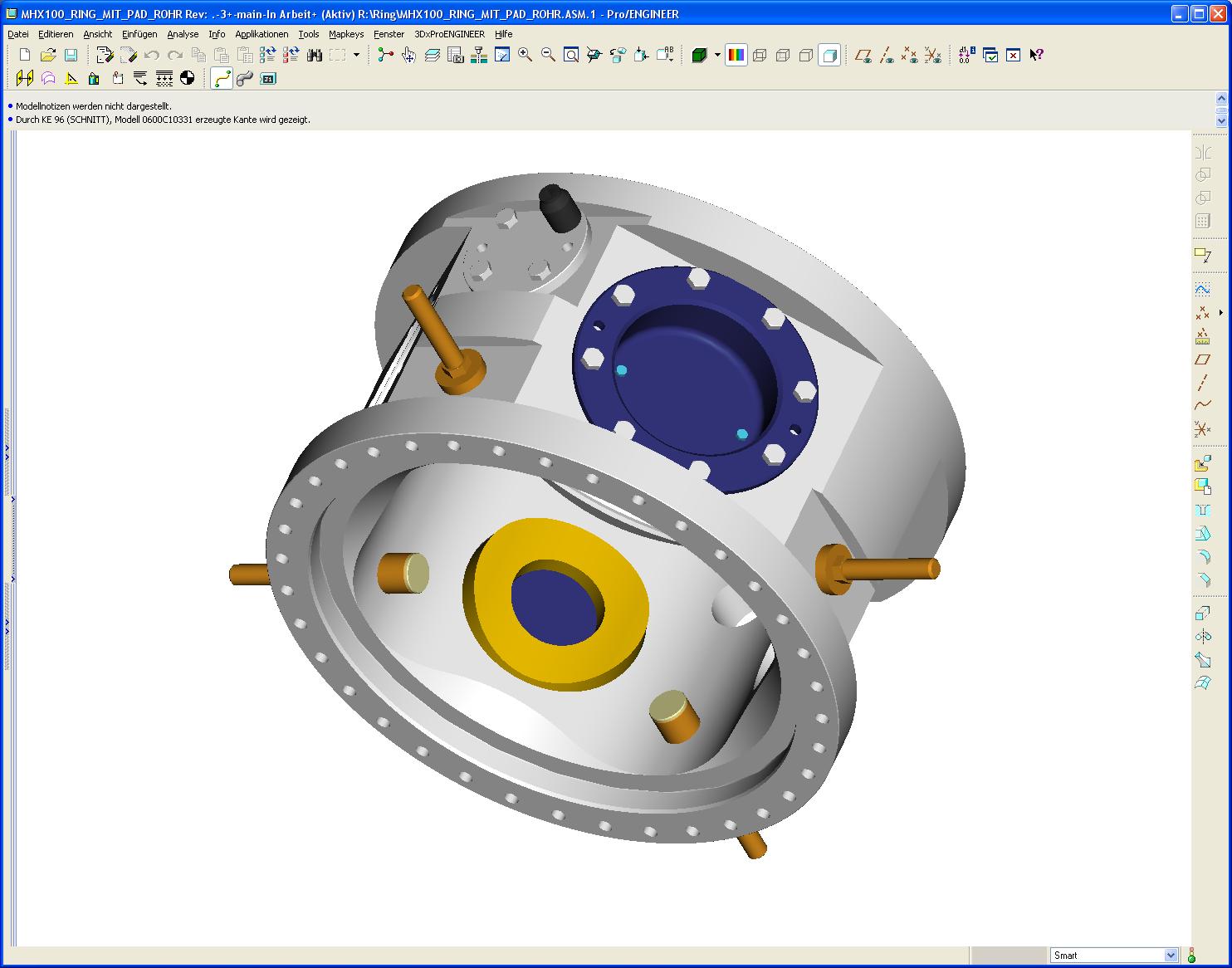

ich muss für einen Kunden ein Modell mit WF2 bearbeiten. Wenn ich es drehe oder zoome verschwindet die Schattierung (nicht Drahtmodell). Bei WF3 tritt dieser Effekt nicht auf. Wenn ich das Farbschema der Systemfarben auf ‚Schwarz auf Weiß’ oder ‚Weiß auf Grün’ ändere ebenfalls nicht. Hab auch schon mal die Configs ausgetauscht. Hat Jemand noch einen Tipp woran es liegen könnte?

mich plagen auch solche Probleme mit der FX1700. Was hast du denn für eine? Was für einen Treiber? Ist als 3D-Profil ProE eingestellt?
Bei der FX1700 hilft entweder das Einblenden der Drehmitte ( spin_center_display auf yes ) oder schattieren mit Kanten ( show_shaded_edges auf yes ). Vielleicht hilft das bei dir ja auch?
Falls du nur eine Spiele-Grafikkarte hast, probiers doch mal mit graphics=win32_gdi.

Grafikkarte ist
NVIDIA Quadro FX 1600M

erstellt am: 06. Mrz. 2008 08:10    Editieren oder löschen Sie diesen Beitrag!  <-- editieren / zitieren -->   Antwort mit Zitat in Fett Antwort mit kursivem Zitat
Original erstellt von michaeln:
Bei der FX1700 hilft entweder das Einblenden der Drehmitte ( spin_center_display auf yes )...
Hilft tatsächlich!!
Andere Einstellungen der Grafikkarte haben nix gebracht.
