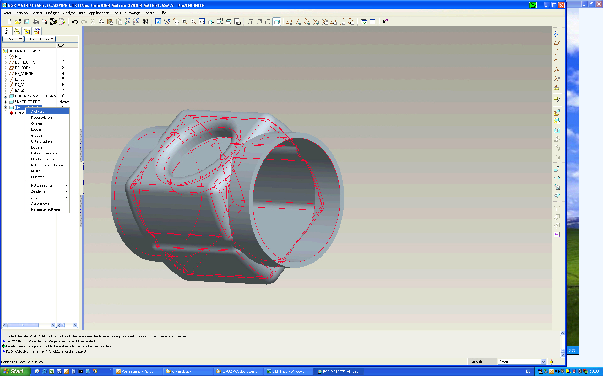

Guten Morgen ans CAD Forum,
könnte mir bitte jemand bei der Lösung folgenden Problems helfen:
Ich möchte eine Matrize von der Innenkontur eines geformten Rohres abnehmen.
Dazu habe ich in einer Baugruppe mein Rohr und den Rohklotz meiner Matrize verbaut und diese dann über Editieren/Komponentenoperation/Ausschneiden voneinander "abgezogen".
Soweit so gut.
Nun das Problem:
Alles was außerhalb des Rohres ist, wird nich von meiner Matrize entfernt.
Ich habe schon probiert das Rohr so nach aussen aufzudicken, dass der Rohklotz der Matrize komplett im Rohr verschwindet...klappt aber irgendwie nicht.
Kann mir jemand den entscheidenden Tipp geben, wie ich elegant das überflüssige Material von meiner Matrize entfernen kann?
Thanks and so long
PS. Anbei Rohr, Matrize samt Baugruppe zum anschauen oder probieren

matrize.prt.zip
Hi maefiju
wenn du schon so drängelst, hier mein Lösungsvorschlag.
Ich würde die Matrize mit Verbundflächen erzeugen.
Gruss Hannes

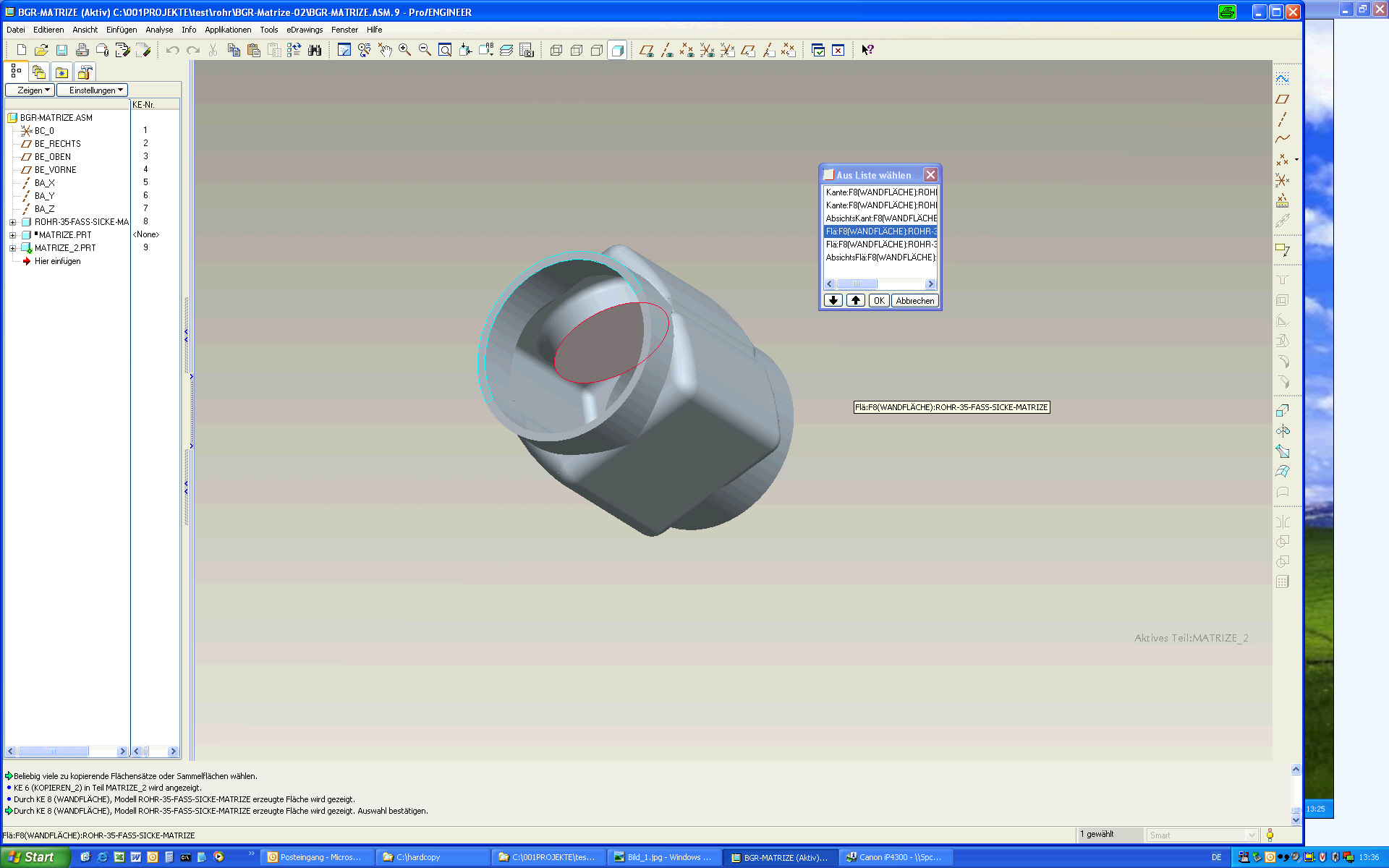

Mahlzeit Kollesche,
ich hab hier ne Foundation Advantage Package am Start und eine ganze Weile probiert, die Matrize von Hannes zu reproduzieren.
Bin aber schon dabei hängen geblieben, die kopierte Innenfläche des Rohres in ein neues prt zu kriegen um dort ne Fläche draus zu machen.
Nach vorbildlicher Nutzung der Suchfunktion kam dann der Weisheit letzter Schluss: Eine AAX-Lizenz oder so wäre wohl vonnöten

Flächen kann man in einer Baugruppe
von einem Teil in ein anderes kopieren.
Dazu braucht man kein AAX.
Einfach die zu kopierenden Flächen markieren,
das Teil wo die Kopien hin sollen vorher aber
aktivieren. Dann copy-paste und schon hast di deine
Flächen in deinem Teil drin.
Mit AAX kann man das noch schöner, jedoch dafür muss
es nicht sein.
CadKD

erstellt am: 05. Mrz. 2008 13:32    Editieren oder löschen Sie diesen Beitrag!  <-- editieren / zitieren -->   Antwort mit Zitat in Fett Antwort mit kursivem Zitat    Unities abgeben: 1 Unity (wenig hilfreich, aber dennoch)2 Unities3 Unities4 Unities5 Unities6 Unities7 Unities8 Unities9 Unities10 Unities
...und es war doch noch nicht Aller Tage Abend...
10 Punkte gehen sofort auf das Schweizer Nummernkonto des Herrn CadKD!!!
Genauso sollte es funktionieren.
Mir hat da noch der entscheidende Wink mit der Aktiv-Macherei gefehlt.
Klappt prima, Vielen Dank.
Ich nehme mal an, dass der Hannes es auch so gemacht und gemeint hat, nur ich mich etwas dusselig angestellt habe, weil ich mit so Flächenzeugs noch nicht so viel zu tun hatte bzw. gebraucht habe.
thxs für eure Mühe!
