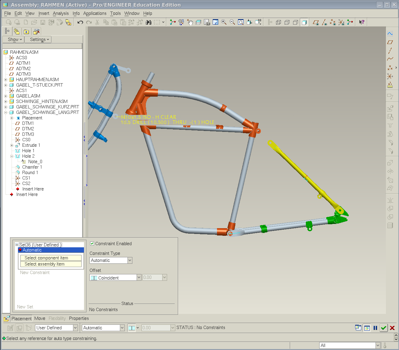

Da es nun beinahe an die Fertigstellung meines Schulprojektes geht, ist es an der Zeit die Baugruppen zu erstellen, und dort u.a. Positionierungen/Bewegungen einzubauen. Allerdings habe ich bisher fast nur mit statischen Dingen zu tun gehabt, und deshalb nicht wirklich Erfahrung, wie ich in dem Fall vorzugehen habe.
Ich habe ein Bild von meiner aktuellen Lage angehängt, um die Situation einfacher erklären zu können.
Die Baugruppe mit den grünen Bauteilen, ist momentan mit Koordinatensystemen platziert. Die Baugruppe, die gelb markiert ist, weil diese gerade eingebaut werden soll, ist an dem "unteren" Ende schon positioniert, jedoch soll das "obere" Ende auf die naheliegende rote Bohrung platziert werden.
Nun, ich habe schon versucht, die Baugruppe mit den grünen Elementen mit Achse (zusammenfallend) und Flächen (zusammenfallend) zu Positionieren, komischerweise kann ich dies Baugruppe dann allerdings nicht um die Achse rotieren, und ProE meint das diese Angaben  ausreichen um die Position fix zu definieren.
Was hierbei allerdings auch noch ein Problem Darstellen könnte ist, dass der Winkel der einen "Auflagefläche" zur roten Bohrung noch nicht so ermittelt wurde, dass diese nach dem Zusammenbau plan aufliegt. Allerdings weiß ich, dass es im ProE u.a. die Möglichkeit gibt, Bemaßungswerte variabel zu erstellen, so dass diese dann beim Einbau errechnet und korregiert werden.

Das mit den Maßen flexibel heißt Flexibilität.
Wenn Du auf Achse und Fläche(Bezugsebene) einbaust, dann reicht das für ProE aus, so werden z. B. Schrauben eingebaut, da die Verdrehung meistens uninteressant ist.
Bei dir müsstest Du diese Annahme ausschalten, Oder eine dritte Bedingung definieren, nämlich die Achse des gelben Teils entsprechend mit der Achse der Bohrung ausrichten.

@j.sailer:
Vielen Dank für den Hinweis bezüglich der Definitionen.
Das Einbauen der "fixen" Dreiecksverbindung hat soweit nun funktioniert, allerdings muss ich scheinbar bei der Flexibilität des Bauteiles noch etwas ändern, damit ich das von ProE erwünschte Verhalten erzielen kann.
@Martin G.:
Die Bewegung welche ich haben möchte ist definitv etwas komplexer, als einfaches hin- und herbewegen.
Allerdings habe ich heute mit einem unserer Lehrer gesprochen, welcher mir seine Vorgehensweise in solchen Fällen erklärt habe, und ich werde versuchen dies heute noch umzusetzen.
Die von Ihm beschriebene Vorgehensweise ist es, sich ein Liniengerüst mit Koordinatensystemen in deren Eckpunkten aufzubauen, und dieses Liniengerüst durch einen Winkel danach flexibel zu gestalten.
Bisher hierher sind nun beinahe alle meine Fragen beantwortet, außer eine Kleinigkeit:
Wenn ich die im Bild dargestellte "Dreiecksverbindung" mit Achse/Achse Achse/Achse Fläche/Fläche, jeweils zusammenfallend definiere, wobei ich vorher die "Annahmen zulassen" Option von ProE in beiden Bauteilen ausschalte, dann zeigt mir ProE neben diese beiden Bauteile das Symbol für "teilweise definiert".
Ist dies üblich? Geometrisch gesehen sind die Bauteile doch vollständig definiert, und haben keine Bewegungs/Unschlüssigkeitsmöglichkeiten mehr.
