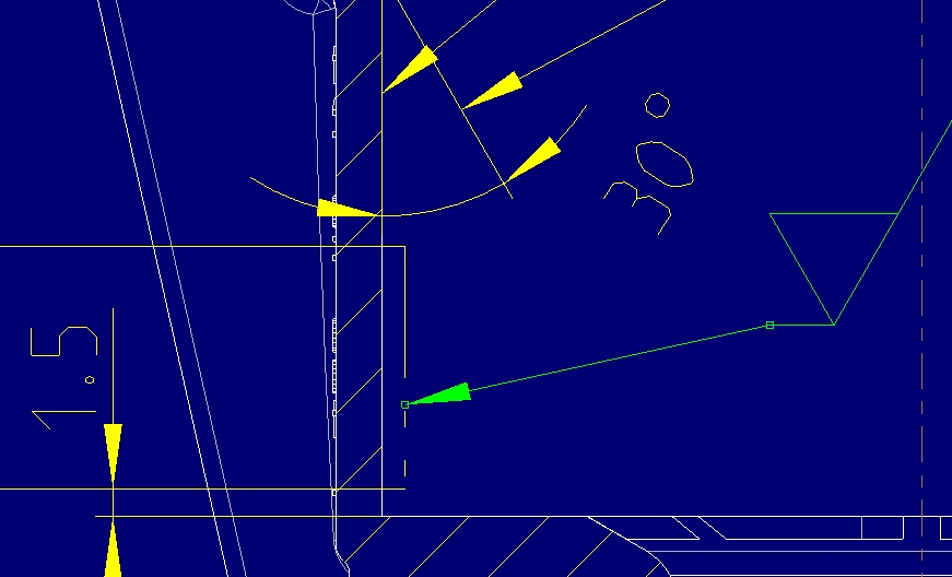

wenn man ein Symbol auf eine gezeichnete Linie zeigen lässt,
kann man es nicht mehr an die Ansicht binden;
Abhilfe:
Symbol an Objekt binden z.Bsp.: Bemassungspfeil
Editieren->Gruppieren->auf Objekt beziehen-->Masspfeil anklicken
gruss weko

Ich würde die gezeichnete Linie an die Ansicht binden,
außerdem kann man vor dem Skizzieren in der Zeichnung eine Ansicht definieren,
auf welcher alle skizzieren Elemente gruppiert werden:
Ansicht wählen
#Editieren
#Gruppieren
#Standard-Beziehansicht_einstellen
Arni

Die gezeichnete Linie ist an die Ansicht gebunden!?!?!?
es geht auch anders,
man kann das Symbol ohne Ansatz an die Ansicht binden, das geht
und danach Ansatz editieren und es bleibt der Ansicht zugeordnet
aber wenn der Ansatz auf der Linie referenziert ist, geht's nur wie oben beschrieben
vermutlich ein bug
gruss weko
