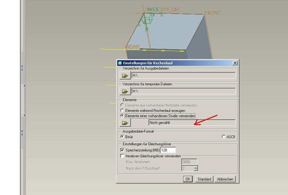

Vielleicht kann mir einer bei meinen Problem weiter helfen
Es geht um folgendes:
Ich möchte in Pro E mechanica eine Fem analyse durchführen.
Dazu ich ja folgender maßen vor:
1. Zecihen in Pro E
2. In Mechanica Kräfte und Lager angeben
3. Auf den Button "Design studie durchführen"
4. Neue statische analyse ddurchführen
5.Jetzt noch auf einstellungen für die Rechnerkonfiguration klicken...
und da entsteht das problem..Wenn ich auf "Elemente einer vorhandenen Studie klicke"(siehe Bild1) müsste er mir
automatisch den Phad angeben wo ich mein Element gespeichert habe! Macht er aber nicht.

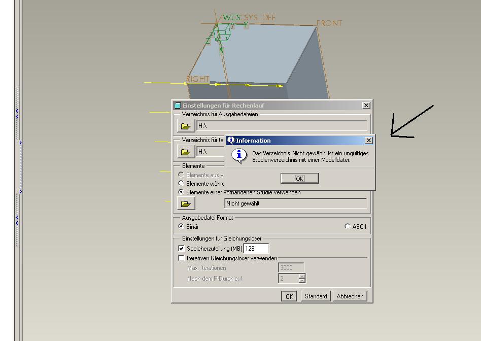

Wenn ich mir jetzt selber den Pfad anwähle kommt folgende Fehlermeldung! (bild 2)
Weiß einer wie man das Problem beheben kann?
würde mir extrem weiter helfen:-)

eines vorweg: Bitte Systeminfo ausfüllen, damit wir hier wissen mit welcher Version Du arbeitest. Von Version zu Version ändert sich ja doch mal was...
Wie heißt denn das Verzeichnis, das Du auswähltst? Da dürfen keine Sonderzeichen oder Leerzeichen drin sein...

Die 100.000 $-Antwort:
So einfach geht das dann wohl doch nicht. Nichts dagegen, dass DU Dich mit FEM auseinandersetzt, aber ein bisschen Grundlagen braucht das dann schon. Und wenn die Bedienung klar ist, braucht es zunächst das Verständnis, eine Analyse korrekt zu definieren. Wenn das dann auch klar ist, muss "das Problem vor dem Bildschirm" erkennen, ob es auch ein Problem "im Bildschirm" gibt, Computergläubigkeit ist da kein Allheilmittel.
Kurz und gut:
1. Im Pro/E Modell erstellen.
2. Mechanica starten.
3. Eigenschaften definieren - incl. Einheiten des Modells.
4. Lasten und Randbedingungen - das ist mehr, als es auf den 1. Blick scheint.
5. AutoGEM - hier entsteht das Netz, was Du vergeblich suchst.
6. AutoGEM kontrollieren, ob das automatisch generierte netz den Anforderungen genügen kann. Sonst Maßnahmen zur Netzverbesserung treffen.
7. Analyse definieren.
8. Rechnerlauf
9. Vor-Auswertung - Kontrolle, ob die Ergebnisse überschlägig stimmen.
10. Auswertung (Farbplots und Bewertung) mit Bericht, wie das Ergebnis zustande gekommen ist.
Alles klar?

Schon mal versucht, die obere Zeile zu wählen (Elemente während Rechenlauf erzeugen) ??
Ich kann den anderen nur beipflichten: ohne Grundlagen (-schulung auch) keine FEM!
Elemente sind die kleinen Dinger, die das "E" in der Abkürzung sind - und die hast Du nicht modelliert, nur ein 3D-Modell.
Peter

Kunststück, Du hast ja auch noch nix vernetzt. Also sind auch keine Elemente da. Also ist zunächst mal angesagt, Elemente herbeizuschaffen.

den Schalter 'Elemente einer vorhandenen Studie wählen' verwende ich praktisch nie, weil bei kleinen Modellen ich immer das Netz neu bei der Rechnung erzeuge und bei großen Modellen ich erst im integr. Modus testvernetze und dann die Netzdatei verwende.
@Khan .. einem Mechanica Anfänger den unlinked modus zu empfehlen ist wie einem Blinden den Weg falsch erklären (pure Bosheit) :-)
Und ja, ich habe eine WF4 unlinked Mode Lizenz, wieso?

Naja eben, denn bei dem Modell aus den angefügten Bildern ist wohl eine automatische Vernetzung ausreichend. Noch dazu scheint mir dies der erste Gehversuch in Pro/M zu sein, und überhaupt @100.000$ : was jetzt - Ansys oder Pro/M?
