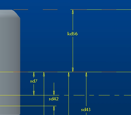

es gibt im Skizzierer Masse die haben statt sd...; kd...;
heissen was bedeutet das; das Mass ist zwischen 2 Ausgerichteten Referenzen!! also hat es eigentlich keine Aufgabe oder Funktion
eigentlich wollte ich ein Referenz-Mass in Klammer erzeugen, um es in der Zeichnung anzuzeigen
dieses kd... Mass wird jedoch nicht gezeigt
und Referenzmass erzeugt er nicht
die Ausrichtungen will ich nicht löschen!!
was tun sprach Zeus??
gruss weko

sd.. sind Skizzenmaße, die auf skizzierter Kontur basieren.
kd.. ist ein Maß, dass auf vorhandener Kontur basiert. Das kann zur Steuerung von Beziehungen im Skizzierer verwendet werden. Ist also wenn man so will schon ein Referenzmaß, dass aber nicht gezeigt wird.
Mein Vorschlag wäre eine Konstruktionslinie auf die Referenzkontur zu legen. Und mit Hilfe der Konstruktinslinie das Referenzmaß erzeugen.

erstellt am: 28. Feb. 2008 16:39    Editieren oder löschen Sie diesen Beitrag!  <-- editieren / zitieren -->   Antwort mit Zitat in Fett Antwort mit kursivem Zitat    Unities abgeben: 1 Unity (wenig hilfreich, aber dennoch)2 Unities3 Unities4 Unities5 Unities6 Unities7 Unities8 Unities9 Unities10 Unities
schön habe sysinfo was reingeschrieben W2/M230
wie man Ref-Masse erzeugt weiss ich
aber das geht hier nicht, da 2 ausgerichtete Referenzen bemasst wurden (2-braungestrichelte Linien Referenzen)
dies ist zwar unsinn, wird aber bemasst mit kd...
welche in der Zeichnung mit zeigen/wegnehmen nicht angzeigt werden
gruss weko

Die Verwirrung kommt daher, dass es sich in Deinem Beispiel um eine KNOWN Dimension (daher das kd...) handelt. Das ist etwas anderes als eine REFERENZ Bemaßung.
Known Dimensions entstehen beim bemassen von Referenzelementen (braun gestrichelt) und können in der Zeichnung nicht angezeigt werden.
Also wie von den Vorrednern gesagt: ein Skizzenelement erzeugen (Mittellinie auf einem der Referenzelemente) und dieses bemaßen, dann in Referenzmaß umwandeln und wie beschrieben auf der Zeichnung anzeigen.
