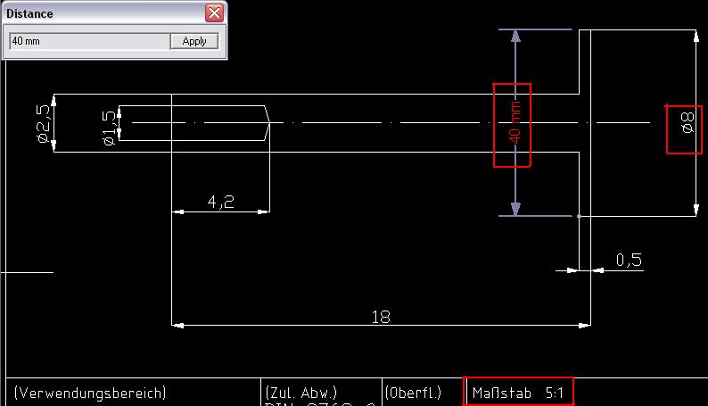

gibt es einen kostenlosen, ProE-unabhängigen, DXF-Viewer wo man auch z.B. Konturlängen etc. messen kann???
Hintergrund ist der, dass eine Bürodame    auch mal schnell eine dxf-Datei von einem Kundenangebot öffnen und Maße überprüfen kann/soll - ohne dass ProE bei ihr überhaupt installiert ist.

So, also ich hab mich jetzt für den VoloViewExpress2 von Autodesk entschieden... mal sehen, ob´s für meine Ansprüche hilfreich ist.

So, ich habe jetzt den VoloViewExpress2 und eDrawing getestet... leider erfolglos!
Mit VoloViewExpress kann man in dxf´s nicht messen und eDrawing ist nur als 15tägige Testversion erhältlich, bei der die Messen-Funktion nicht funktioniert!
Tolle Sache.
Kennt bzw. benutzt jemand einen weiteren kostenlosen dxf-Viewer, bei dem man messen kann (z.B. Abstand zweier Konturlinien etc.)?

Original erstellt von magic_halli:
...Mit VoloViewExpress kann man in dxf´s nicht messen...
Glatte Lüge. Screenshot ist aus Voloview.
Gruß Marco

Original erstellt von Nobody333:
Aber aus dem kostenpflichtigen VoloView. Wetten daß!
