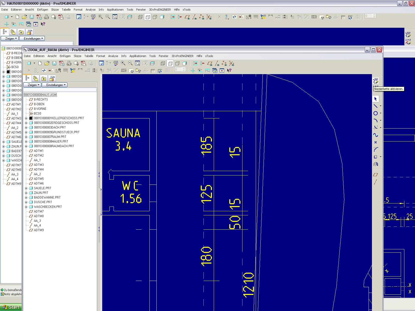

Ist es eigentlich möglich auf einmal alle Pfeile (bild1) zu enfernen, damit alle weg sind
Es ist ja ansonsten ziemlich lästig jedes Maß extra anzu klicken, auf Pfeilstil zu gehn, und "keine" auszuwählen

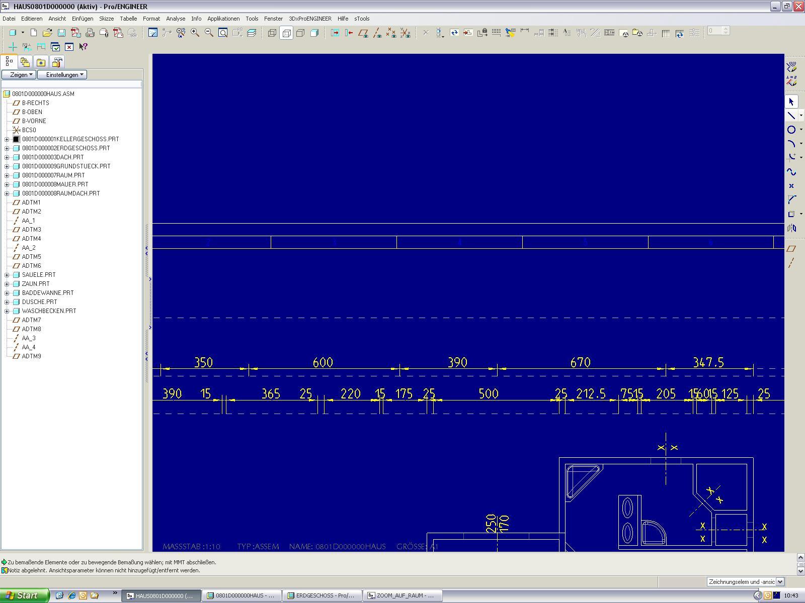

Es sollte dann in etwa so wie Bild 2 aussehen

In dem du einfach auf "Format - Pfeislstil - keine" gehst und dann um alle Bemaßungen, die Dich interessieren ein Rechteck ziehst.
Jetzt noch MMT, fertig.
