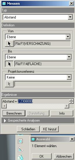

vor einiger Zeit habe ich mal ne kleine Erleichterung bei der Arbeit mit Pro/E festgestellt.
Da ich nicht weiß ob dieses allgemein bekannt ist, stelle ich einfach die Info hier ein.
Bei unserer Arbeit kommt es immer wieder vor, dass bedingt durch die Schwindung bei Kunststoffen sehr krumme Maße an den Formeinsätzen entstehen.
Da natürlich nicht immer eine Fläche oder Kante als Referenz verwendet werden kann,
müssen einige Skizzen Bemaßt werden.
Hierzu wird zum Ausmessen des Artikels oft die Funktion „Analyse – Messen“ verwendet.
Der in dem Feld „Ergebnisse“ angezeigte Wert kann, wie in dem angefügten Bild zu sehen,
mit der LMT markiert, über „Strg+C“ in die Zwischenablage und über „Strg+V“ in die Skizze kopiert werden.
Natürlich können diese Werte auch für Rechenoperationen (addieren usw.) verwendet werden.
Keine Ahnung ob jemand für diese „Funktion“ Verwendung hat, ich nutze dieses bei krummen Maßen gerne.

Das ging früher nur in der Mitteilungszeile.

Ergänzung:
Und wenn man in diesem Menü noch
#KE_hinzufügen
benutzt, kann man dieses Meßergebnis in einer Beziehung
beliebig weiterverwenden.
