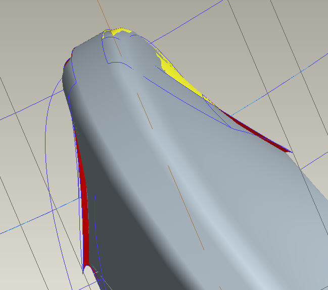

ich habe nun sowohl mit dem Schneckenrad von Prof. Wyndorps bzw. seinem Vorgehen als auch mit der Steuerkurvenbiegung herumexperimentiert. Leider beiderseits erfolglos!
(Das Schneckenrad von Prof. Wyndorps ignoriert einige der unten aufgeführten geometrischen Randbedingungen)
Als Referenz des perfekten Schneckenradzahnes dienen zwei Zahnflächen aus importierten Punktewolken (5000 Punkte pro Flanke). Für diese Punktewolken gibt es Rechenprogramme (z.B. SNESYS von der FVA). Der Umgang mit diesen ist nur recht aufwändig. (Kurven aus den Punkten erzeugen-> Berandungsverbund) Durch diese Referenzen kann ich erkennen, ob die erzeugte Geometrie richtig oder eben falsch ist.
Meiner Meinung nach muss ich bei der Erzeugung des Rades die Fertigung des realen Schneckenrades nachbilden. Hierzu wird die Schnecke als Fräser nachgebaut und dann Schneckenfräser und Rad wie im späteren Einsatz gegeneinander bewegt. Also der Schneckenfräser rotiert mit v1 und das Rad rotiert mit v2=v1/i.
Diese Kinematik habe ich versucht nachzubilden: (letzter Versuchsstand)
- Zug_KE erstellt, welches erst gerade über die Schneckenachse erzeugt wurde und danach um dem Teilkreis des Rades gebogen wurde (Steuerkurvenbiegung, gleiche Längen der Kurven beachtet)
- Zahn entlang diesem Zug-KE gezogen Kurven der Flanken aus den Punktewolken entnommen.
Das Problem liegt wohl darin, dass ich die Geometrie noch nicht richtig verstehe. Wer hat sich damit schon mal beschäftigt oder wer hat ein besseres geometrischens Vorstellungsvermögen als ich?
Mit Vorfreude auf eine rege Diskussion!

Wyndorps
Beiträge: 4586
Registriert: 21.07.2005
erstellt am: 05. Mrz. 2008 20:59    Editieren oder löschen Sie diesen Beitrag!  <-- editieren / zitieren -->   Antwort mit Zitat in Fett Antwort mit kursivem Zitat    Unities abgeben: 1 Unity (wenig hilfreich, aber dennoch)2 Unities3 Unities4 Unities5 Unities6 Unities7 Unities8 Unities9 Unities10 Unities Nur für reja 10 Unities + Antwort hilfreich
Nachdem Du ja schon einige Antworten erhalten hast, denke ich es wird langsam Zeit, dass Du Deine Sysinfo erstellst. Dann braucht sich auch niemand zu ärgern, wenn er Deine Modelle nicht laden kann.
Ich habe mir Deine Vorgehensweise und Punktewolke einmal angesehen.
Ich habe nicht die Zeit, in die Tiefen der Schneckenradkontur einzutauchen, aber auf jeden Fall machst Du bei Deiner Modellirung einen gewaltigen Unterschied zu der Punktewolke. Dein Zug-KE verwendet einen konstant Querschnitt, der an der gebogenen Zahnleitkurve entlang gezogen wird. Für mich zunächst erstaunlich ist dann aber, dass die Geometrie aus er Punktewolke keinen konstanten Querschnitt aufweist.
Das lässt sich am besten darstellen, wenn Du aus Deiner Punktewolke und den Kurven einen Berandungsverbund erstellst und diesen farbig abhebst. Im anhängenden Bild ist die Innenseite des Berandungsverbundes rot, die Aussenseite gelb. Während in der Mitte der Querschnitt des ZugKEs und der Berandungsverbund weitgehend deckungsgleich sind, wächst die Fläche aus der Punktewolke nach aussen hin in der Breite, d.h. die Punktewolke hat definitiv keinen konstanten Querschnitt. Ich frage mich, wie dort einen kontinuierliche Schnecke abwälzen soll.
Auf den ersten Blick erscheint mir das jedenfalls weder logisch, noch glaubwürdig. Ich stelle im Moment die Punktewolke als das "absolut richtige Maß aller Dinge" in Frage (hat ja auch einer programmiert, der vielleicht Informatiker, aber kein Ingenieur war? ) . Aber wie gesagt, für weitere Analysen fehlt mir die Zeit (und ausserdem ist das ja Deine Arbeit). Ich bin mal gespannt, was da noch alles herauskommt.
Wyndorps
Beiträge: 4586
Creo 10
Genius Tools 10.0
Windchill 12.0.2.0
erstellt am: 05. Mrz. 2008 21:35    Editieren oder löschen Sie diesen Beitrag!  <-- editieren / zitieren -->   Antwort mit Zitat in Fett Antwort mit kursivem Zitat    Unities abgeben: 1 Unity (wenig hilfreich, aber dennoch)2 Unities3 Unities4 Unities5 Unities6 Unities7 Unities8 Unities9 Unities10 Unities Nur für reja 10 Unities + Antwort hilfreich
Gerade unter der Dusche kam mir die Erkenntnis!
Die Lücke muss breiter werden, da die Mitte den tiefsten Punkt im Schneckenrad darstellt. Dreht man weiter, wandert der Querschnitt radial nach aussen, die Lücke muss also breiter werden, da die Zähnezahl am Umfang konstant ist.
Also definitiv kein konstanter Querschnitt im ZugKE (Haben doch Ingenieure programmiert!). Wenn Du jetzt die Evolventenlücke mathematisch definiert hättest, könntest Du mittels der traipar-Variablen die Verbreiterung abhängig vom Drehwinkel aus der tiefesten Lage berücksichtigen.
Viel Spaß dabei.

erstellt am: 06. Mrz. 2008 09:21    Editieren oder löschen Sie diesen Beitrag!  <-- editieren / zitieren -->   Antwort mit Zitat in Fett Antwort mit kursivem Zitat    Unities abgeben: 1 Unity (wenig hilfreich, aber dennoch)2 Unities3 Unities4 Unities5 Unities6 Unities7 Unities8 Unities9 Unities10 Unities
servus...
So ist es! Ich habe aber bisher noch mehr rausgefunden: Die Radzahnflanke lässt sich mathematisch beschreiben (z.B: Bär `72, Thiele `06)... und zwar als räumliche Hüllfläche.(Abrollbewegung des Rades auf der Schnecke mit zusätzlicher Schneckendrehnung) (Parameterdarstellung mit zwei Parametern, die aber nicht explizit ausdrückbar sind, Problem ist also nur iterativ bestimmbar)
Weiterhin habe ich bisher noch keine Möglichkeit gefunden dieses räumliche Problem in ein ebenes zu verwandeln um die Radkurve im Stirnschnitt zu beschreiben. Obwohl es denkbar wäre, denn wenn man sich das Getriebepaar im Mittenstirnschnitt des Rades anschaut verschiebt sich die Schneckenflanke nur axial, während die Radflanke um die Radachse darauf abrollt. Ich weiß aber, das die Radkurve im Stirnschnitt wohl KEINE Kreisevolvente ist (da sie bei der ZI- Schnecke auf eine konvexen Kurve abrollt (keine Evolvente))... und selbst wenn, ist nirgends ein Grundkreis (Evolute) für das Rad angegeben.
Das kinematische Grundproblem ist aber dieses: der Zahn des Rades bleibt deswegen nicht konstant weil das Rad um seine eigene Achse abrollt, also der Abstand zwischen Kontaktpunkt der Zähne und der Radachse über die Radachse variiert. Im Stirnmittenschnitt des Rades ist der Abstand minimal und nimmt zu den Stirnflächen zu.
Ich habe gerade selbst was neues gelernt... danke für die Diskussion!
Es ergibt sich für mich eine neue Frage: kann ich die iterativ bestimmbare Parametergleichung in ProE übersetzen, also eine Punktewolke bzw. eine Fläche erzeugen, respektive über Mathcad gehen und dann die Punktewolke importieren?
