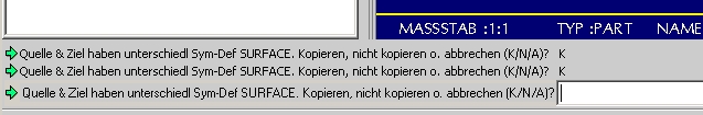

wollte ein Symbol kopieren (Text manuell im Sybol geändert)
beim Einfügen kommt k,n,a;
nehme an k steht für trotzdem kopieren geht aber nicht
ist das ein bug?
gruss weko

An der Stelle würde ich es mal nicht mit "K" probieren sondern mit "C". Es gibt einige Sachen, die zwar einen übersetzten Anweisungstext haben, die Abfragen aber noch englisch abgefragt werden. Ob diese Aktion davon betroffen ist, weiß ich nicht. Aber probieren kann man es ja.

Welche ProE-Version hast Du?
Welches Symbol kopierst Du?
Wie kopierst Du das Symbol?

!!super!!
Copy statt Kopie mit "c" funktionierts
danke
